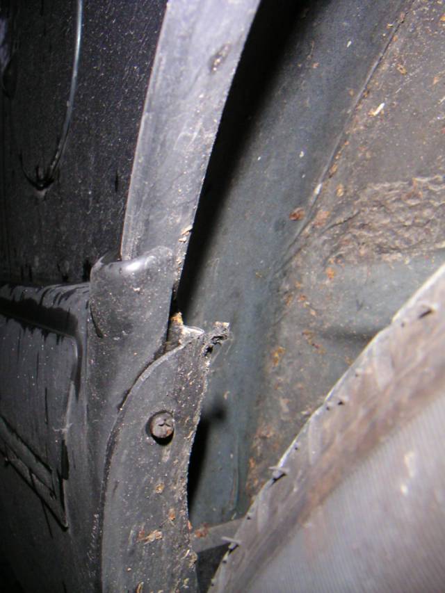

ich bin auch auf der suche nach welchen... meiner schabt doch ein wenig rum, wenn 4 leute drinsitzen!!!!

Also meine Reifen hatten bereits Kontakt zu den Befestigungsschrauben der Schmutzfänger.
Könnte das auch an ausgelutschten Federn liegen ?
///Tomas

Die Räder hatten Kontakt zu den Schmutzfängern??? Also wenn das wirklich so ist (glaub ich nicht), dann ist da ja was oberfaul. So weit können die Räder samt Achse doch nicht nach hinten bewegen...

ich mach dir ein foto von den abgeschruppten schrauben, ok ?
der wagen haengt recht tief, daher hatte ich auf die federn getippt. die schmutzfänger kommen auch ab und an schonmal auf den boden (z.b. in tiefgaragen-auffahrten)
///Tomas
Hi!
Ja, mach mal Foto... *staun*
Wie das gehen soll? Dazu müßte die Achse ja ein ganzes Stück nach hinten kommen... Kann ich mir irgendwie nicht vorstellen. Aber man hat auch schon Pferde kotzen gesehen, nicht? :lol:

hier noch das beweisfoto ->
