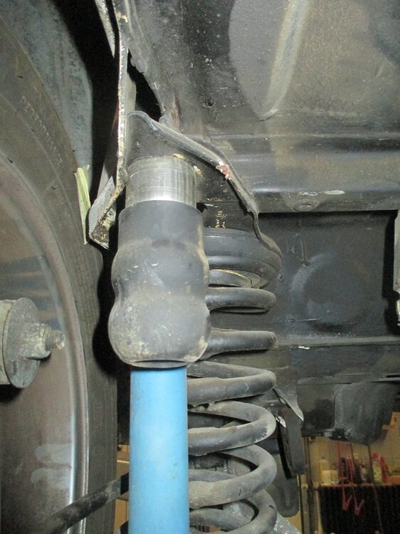

Federwegbegrenzer HA für 901
Alle 900 werden über die Jahre vorn "hochbeinig" .
Seit Jahren entspinnen sich Diskussion darüber, was der Grund dafür ist. Mit Unfällen hat es jedenfalls nichts zu tun.
Bei unsrerem (auf dem Bild 110tkm-) CV mussten die Serien-Federn vorn beispielsweise um ca. 20 mm gekürzt werden, damit es wieder so steht.
Unter der Saab-Nummer 138003009 findet man im Netz ja leider keine 35mm Federwegsbegrenzer. Hat vielleicht noch jemand welche als Drehteile auf Lager oder eine andere Alternative für mich? Ich würde zwei Begrenzer nehmen.
Meiner Meinung nach braucht man die Dinger nicht. Höchstens für den TÜV. Bei Eintragung der 16 Zoll Rad Reifen Kombi die so beliebt ist.
Bei mir fehlt sogar so ein Pröpel schon seit Jahren und ich hatte auch schon gut Gepäck mit - und war viel auf schlechten Strassen unterwegs.
Hat bisher noch nichts geschliffen. Ich hab 6x15 mit et 33 drauf und 195er Reifen
Ja, die Saab-Ingenieure haben diese Teile nur aus Langeweile eingebaut. :smile:
Die kochten auch nur mit Wasser, und nicht immer mit dem Besten. :smile:
Wollte damit nur mal zum Ausdruck bringen das auch mit normalen Anschlagpuffern ein Radkastenkontakt und den 6 Zoll Felgen nicht umbedingt gegeben ist. Du mußt ja immer dabei bedenken das die das damals bei der Entwicklung bei ein paar Autos erprobt haben und dann bei max. Bedingungen so etwas hatten.Und die Karosserie ist ja bei Saab 900 auch nicht die Genaustens. Dann kam wahrscheinlich die Abstellmaßnahme gleich am Abend ins Auto und seit dem war es dann so Setzung. Das läuft übrigens heute manchmal, zwar selten, noch so in der Art ab.
Vielleicht bist du auch einfach noch nie in den Bereich gekommen, wo die Dinger sinnvoll ihren Dienst versehen.
Ich als Fahrzeugtechnik-Ingenieur plädiere jedenfalls dazu die Dinger drin zu haben, und je nach Felgen- und Reifenbreite mit den dazu passenden Federwegsbegrenzer-Unterlagen zu versehen.
Ist so ein bißchen wie ein Fahrradhelm. Braucht man so lange nicht, bis man ihn halt doch mal gebraucht hätte...
