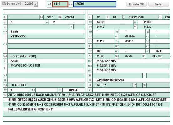

Also in meiner Software mit den Daten vom KBA komme ich mit der 3-stelligen TSN auch nicht weiter. Poste doch mal eben bitte die vollständige TSN, dann mach ich dir eben den Screenshot mit den Daten vom KBA auch noch eben gern fertig!! Also 9116 / 426xxxxxxx (6 bis 10-stellig)
Hier die komplette Nummer: 9116 / 426001 3
Danke dir
Hmmm, kein 225/45 R17 drin?!?! :hmmmm:

Der Herr TÜV Prüfer mit mehr Befugnissen als der Prüfer von gestern kommt ebenfalls zu dem Urteil das die Reifen für meinen Boliden nicht erlaubt sind. Da helfen auch alle Unterlagen nichts!

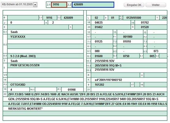

Begründung: Es handelt sich bei der Kombination von HSN: 9116 und TSN: 426 001 3 um ein Fahrzeug der ersten Modellreihe. Dort sind die Reifen 215/50 R17 Reifen vorgesehen und im Schein eingetragen. Siehe hier:
Gibt er die Daten der Vergleichsmodelle: 9116 / 426 00J 3 oder 9116 / 426 0098 in seinen Computer ein taucht die Reifengröße 225/45 in seinem Gerät auf. Fazit von ihm: Da hat Saab vermutlich irgendwann umgestellt, da der 215er Reifen nicht so häufig auf dem Markt ist. Für mein Modell dürfe er die Reifen aber nicht akzeptieren, auch wenn die anderen beiden Vergleichsmodelle vollkommen baugleich sind! :eek: Auch er sagt, wenn ich die Dinger drauf lassen will muss ich sie extra eintragen lassen. Würde bedeuten: Nachprüfung 12 Euro; Abnahme und Bestätigung zur Eintragung im Fahrzeugschein 112 Euro; Ab zum StVA im Bestätigung eintragen zu lassen 20€. Macht mal locker flockige 144 Euronen für Reifen die auf den Felgen und allen Saab Modellen erlaubt sind, nur auf meinen nicht.

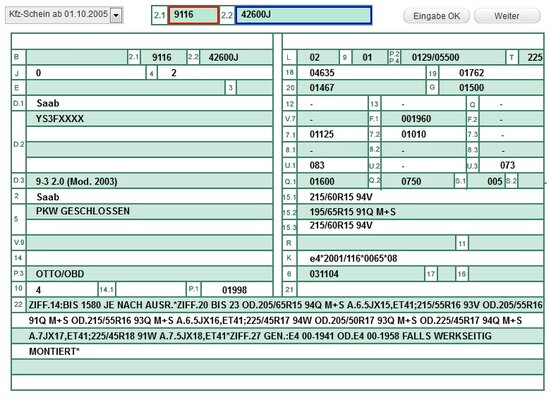

Ja, da mag er nicht Unrecht haben. So wie ich das erkenne ist diese Größe für deine Schlüsselnummer in der Tat nicht zulässig! :frown:
