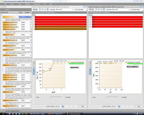

wieviele threads willst du eigentlich noch aufmachen? kauf dir nen suzuki swift gti 4x4 und bau den auf turbo um wenn du an der ampel der schnellste sein willst. wie beratungsresistent kann man eigentlich sein
wo liegt der drehzahlbegrenzer bei deinem auto -> SCHAU INS HANDBUCH
liegt immernoch eine drehmomentbegrenzung im 1. und 2. gang an -> JA, lad dir doch die t7suite runter und schau dir das file damit an.

Also an den bildern kann ich jetzt weniger erkennen. Meintest du das jetzt aus spas mit der ohne drehmoment begrenzung oder ernst? Und ich will kein ampelracing fahren davon war nie die rede.
Ich möchte nur die leistung auch in den 1.und 2 gang haben. Und der 900² hatte diese begrenzung definitiv nicht, und das machte sehr viel spas beim fahren.
Was kann ich den mit dem T7 Suite machen?? Ist das von BSR dieses 2D muster?
Ein Fünf Gang Menu zaubern,wobei der erste und zweite Gang dir voll den Magen umdrehen ohne Begrenzung :biggrin:
