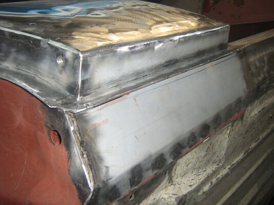

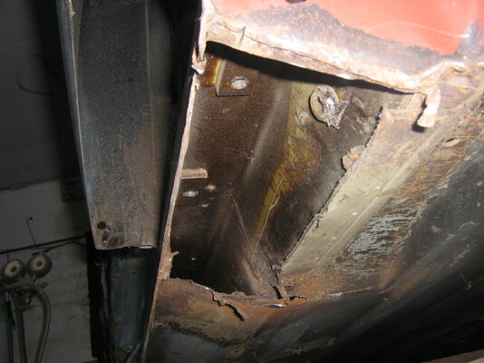

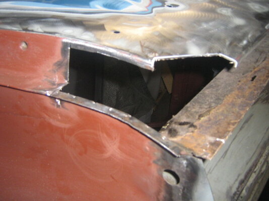

Bei Onno Kempink gibt es zumindest die beiden Schwellerteile (oberen Holm und unteren Deckel) fertig gekanntet in Sollstärke und Länge zu kaufen. Das Bodenbleck liegt dann zwischen den beiden Blechen. Viel Spaß dabei:biggrin: IMG_0561.JPG IMG_0566.JPG IMG_0306.JPG
Auf dem unteren Bild kann man das ganz gut erkennen. Der Deckel von unten fehlt. War bei mir teilweise auch ganz schön aufgeblüht, nach dem auseinander trennen war meistens nur ein Blech richtig verrostet, am Rest hin teilweise noch dick Wachs.
