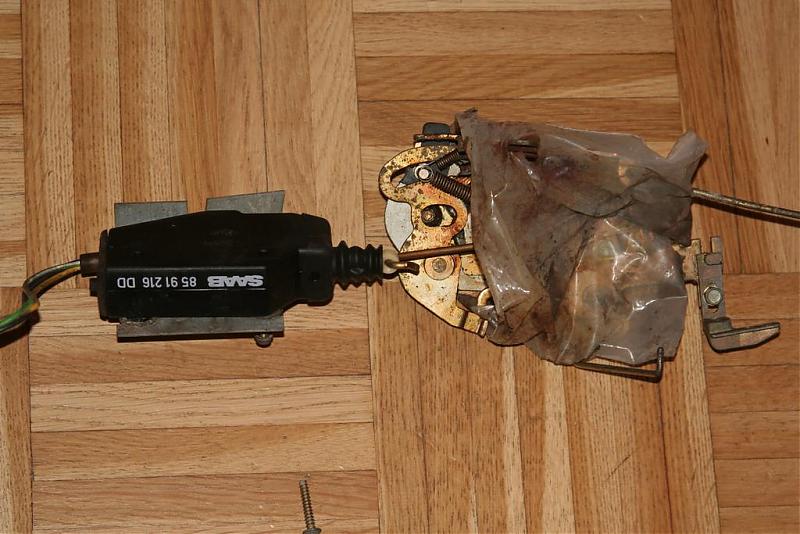

Steuergerät ZV
Hi ihr Experten,
die bei Ebay gekaufte Zentralverriegelung ist da und sieht gut aus!
Jetzt muss das Steuergeraet raus und das neue ran. dazu müssen 2 neue Kabel in den Fussraum des Beifahrers und zwar von dem Motor an der FAhrerseite...dort sitzt eigentlich nur ein Schalter der 2 kabel zu wenig hat.
Im Fussraum gibts dann folgendes bild:
von den 5 Türen kommen: weiss, gelb, schwarz (2mal), grün, violett (2), braun-weiss (2), blau grün vom neuen Motor
die müssen jetzt auf : rot, schwarz, blau, grün, weiss, braun-------das sind die Anschlüsse am neuen Steuergerät
ich weiss das ist jetzt ziemlich verwirrend aber vielleicht kann mit doch jemand sagen wie die Farben zuzuordnen sind besonders die alten Kabel.....die neuen sind klar.
Verwirrend ist vorallem dass die alten Kabel die am Steuergerät ankommen andere Farben haben als die die an den alten Motoren abgehen.....das heisst sie gehen sicher irgendwo durch den Sicherungskasten oder so!
Any ideas??
Gruesse
mandinga
Warum einfach, wenn's auch kompliziert geht!?
Die Schaltung funktioniert grundsätzlich so: Einmal Plus und Minus an die Stellmotoren, und dann umpolen, d.h. Minus und Plus. So einfach ist das. Deswegen bietet sich an, nur den neuen Motor mit eingebautem Schalter in der Fahrertür über die neue ZV mit Fernbedienung zu steuern. Der steuert dann über seinen eingebauten Schalter die vorhandene ZV wie gehabt. Mit anderen Worten, Stellmotor neu mit zwei Kabeln an neues Steuergerät, Schalter in Stellmotor neu wie bisher mit zwei Kabeln an vorhandene Kabel in der Fahrertür.
Du mußt nur auf die Polung achten und gegebenfalls umdrehen.

Tja, so bzw. unter Beibehaltung des org. Schalters und mit zusätzlichem Stellmotor hab' ich es auch immer gemacht.
Aber evtl. ist ja bei mandinga das org. Steurgerät defekt, oder er will sich die Verlegerei der beiden zusätzlichen Kabel in die Tür ersparen.
Das hätte allerdings im Gegensatz zu unserer Lösung den Nachteil (?), daß die ZV wirklich nur noch per Funk und nicht mehr per Schlüssel funktioniert.

nein...willls nicht komplizierter machen als es ist....aber du hast recht: das Steuergerät ist hinüber und deshalb solls raus! ansonsten wuerde ich auch nur den neuen Motor über die FB steuern!
@Rene,
die beiden zusätzlichen Kabel in die Tür müssen immer sein; der original Schalter läßt sich ersetzen durch einen Motor mit Schalter - gibt's z.B. bei Conrad und paßt bei gleichem Lochabstand exakt.
Gruß Helmut
helmut-online schrieb:
@Rene,
Gruß Helmut
Wieso? Wenn komplett auf Funk-ZV umgestellt wird, werden die beiden Kabel gleich für den linken Stellmotor verwendet. Der Schalter ist dort dann ja überflüssig. (Wie oben gesagt, dann nur noch Funk-ZV und keine 'Schlüssel-ZV' mehr.)
