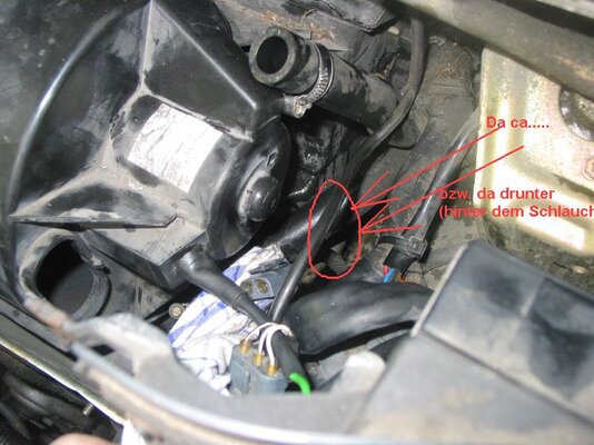

ich könnte echt kotzen... diese schraube unter der rundenabdeckung.. die nirgends erwähnt wird.. die bekomm ich einfach nich raus..
Markier die doch mal mit einem dicken Roten Pfeil, ich weiß nicht welche Du meinst (ist eigentlich keine da...)
also die schraube kann mal halt nich zeigen weil man sie nicht sieht.. ich habe es mal aufgemalt.. is wiegesagt hinter / in dem runden teil drin.. den schlauch der ab is hab ich auch mal aufgemalt.
Die brauchst Du nicht zu lösen!!!!!!

Weiß ja nicht, obs hilft....

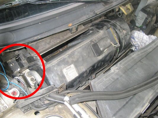

Edit: Widerstand sitzt im Klimagehäuse...siehe Dein Beitrag #26 erstes Bild, gelber Aufkleber...
kann es sein das ich in der gegend noch was loseschrauben muss?
die eine schraube ich glaube torx war es ist ja raus

Ja, da an dem roten Kreis müßte eine Schraube sein, die raus muß....die andere hast Du schon raus, oder (siehe Bild)
