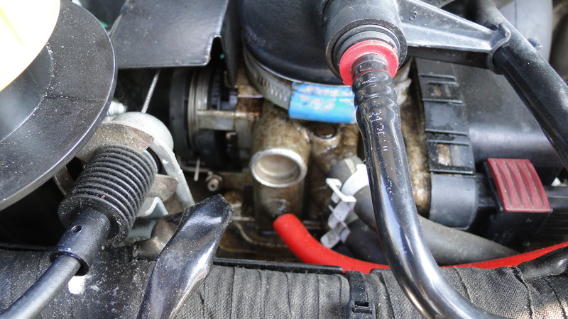

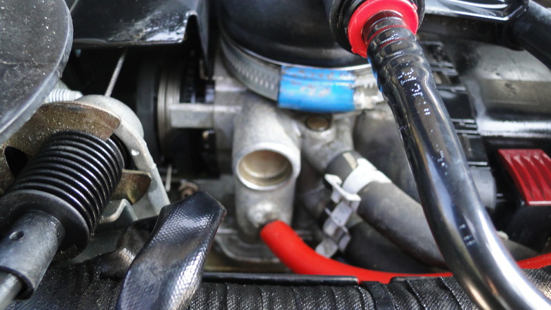

Beim Anlassen läuft der Wagen im Leerlauf rund. Ich hatte auch schon mal das Drosseklappengehäuse etwas gereinigt. Das scheints also nicht zu sein.

Wenn der Leerlaufgeber nachweislich nicht hakt, dann achte bitte mal darauf, ob Du in den Fällen, in dem er im Leerlauf extrem nach unten schwingt oder gar ausgeht, gerade sehr viele starke elektrische Verbraucher in Betrieb hast. Habe dieses Phänomen schon mehrfach in Verbindung mit Batterien im schlechten Ladezustand bei gleichzeitig hohem Stromverbrauch (Heckheizscheibe, Lüftermotor, Sitzheizung) bei verschiedensten 9k beobachtet - die sind dann allerdings niemals ausgegangen, sondern haben sich immer nach kurzem aber starkem Unterschwingen des Leerlaufes wieder gefangen.
Ich war neulich in der Werkstatt mit dem Hinweis auf den Leerlaufsteller und dass der Wagen manchmal ausgeht. Dann wurde dort ein Schlauch vom Bypass-Ventil gewechselt. Der sei hin gewesen. Vermutlich habe es daran gelegen. Seitdem ist aber keine Besserung eingetreten im Gegenteil. War es zuvor vielleicht mal alle zwei Wochen, so tritt das Problem jetzt fast jeden Tag und manchmal sogar mehrmals täglich auf. Immer das gleiche: An Ampeln, in Kreisverkehren und sogar an Autobahnausfahrten kommt es bei starkem Verzögern und Verlangsamen der Fahrt vor, dass der Motor einfach ausgeht. (@Josef: Elektrische Verbraucher sind nicht vermehrt eingeschaltet) Wird mir langsam zu gefährlich. Wäre wirklich toll, wenn mir jemand nen Tipp geben könnte. Soll ich nochmal den Leerlaufgeber angehen oder kommt noch ne andere Baustelle in Betracht?
