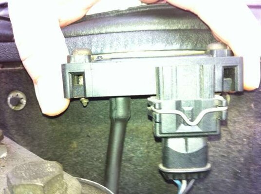

Wenn ichs richtig sehe, ist Bild 1: MAP-Sensor --> Schlauch tauschen (4mm Silikon-Unterdruckschlauch)

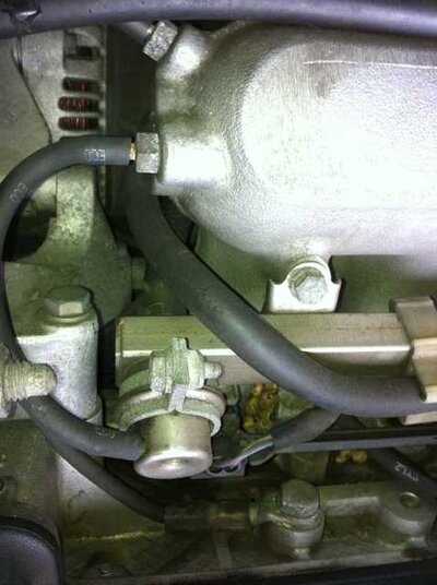

Bild 2: Rücklauf Benzinleitung, kannst Du wahrscheinlich nicht so ohne Weiteres tauschen
Edit: Überprüfe auch die Schläuche an der Kurbelgehäuse-Entlüftung; wenn Du am MAP-Sensor schon einen brüchigen Schlauch hast, ist die Wahrscheinlichkeit groß, dass dem auch dort so ist.
Rückschlagventil i.O.?
Die Benzin-Rücklaufleitung verläuft aus der Einspritzleiste hinter dem Benzindruckregler--> wie auf dem Bild zu sehen, unter der Benzinleitung welche zur Einspritzleiste führt und mit einer 17er Schraube befestigt wird.
Denke nicht dass es daran liebgt. Tropft ja nicht, oder?
Nee, tropft nicht. War mir nur aufgefallen.
