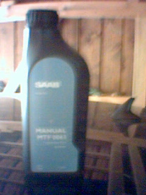

Also an das 0063 kommt man ja nicht auf die schnelle rann, Flenner hatte nur noch 1 Liter.
Es scheint sobald ein Getriebe ab 94 reversiert wird kommt eben dieses rein, nun folge ich eben der Empfehlung von Castrol und rene und verfülle das SMX-S.
Ist auch rot, und sieht aus wie ATF Öl
Vielleicht ist es letztlich das gleiche
Nee, also ATF & SMX-S sind wirklich 2 paar Schuhe. Und rot ist SMX-S auch wirklich nicht.
Ansonsten würde ich weder die neue, noch die alte Variante verfüllen, ohne zu wissen, was vorher drinnen war. Wenn es nicht feststellbar ist, dann wirklich zur Sicherheit umölen.
