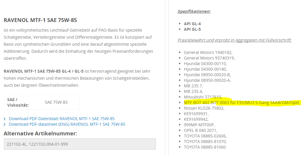

Werde jetzt bei meinem Cabrio das Getriebeöl tauschen. Laut dem 900-Getriebeölthread scheinen sich ja nun mittlerweile viele auf das Liqui Moly 75W80 GL3+ geeinigt zu haben.
Ist dieses Öl auch eine Option für den 9000 ( MY ´96 ) ?
Das Umölen auf MTF0063 spricht mich nur bedingt an, hab auch ( noch ) keine Ahnung was überhaupt eingefüllt ist ( Motor oder Getriebeöl ) .
Im Zweifelsfall würde ich wohl eher bei Motoröl bleiben, wenn jetzt eines drin ist, als auf das MTF umzurüsten.
Das Liqui Moly schiene mir aber ggf. als brauchbarer Kompromiss, wenn sich´s im wesentlich heikleren 900 offenbar bewährt.
Spricht aus Eurer Sicht was Grundsätzliches dagegen?
Aus meiner nein.
Aber:
Es scheint ein synthetisches Öl zu sein, welche SAAB in seinen Unterlagen eindeutig verbietet.
Mir ist nur leider noch nicht klar, warum SAAB dies tat. Meines Erachtens können hierfür nur in den seinerzeitigen, damals eher selteneren, Syntheseölen meist oder oft verwendete Additive ursächlich sein.
Synthetische Getriebeöle gab es damals meines Wissens (auf dem freien Markt) noch gar nicht.
Die angegebene Langlebigkeit könnte (!) daher rühren, dass recht hochwertiges Grundöl Verwendung findet, und damit kaum bis keine Viskositätsverbesserer, welche gerade im Endantrieb kein langes Leben haben.
