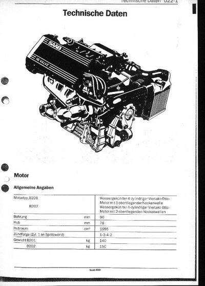

Laut Werkstatt-Handbuch hat der Motor 150 kg

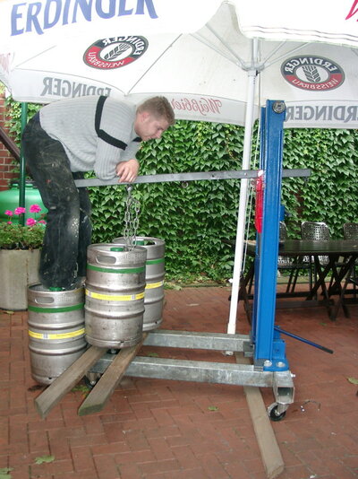

Wenn dein Flaschenzug bzw der Deckenbalken vier volle Fässer Bier und einem Helferlein von 100Kg (mit Klamotten) aushält, dann hast genau ein Gewicht von 360 Kg getestet.
:confused:
Und wenn er's nicht aushält, ist der Motorblock gerettet!
Helferlein gibt's ja häufiger. :frown:
bzgl. Getriebe mal Gerd fragen, er gibt dir sicher einen Wert mit

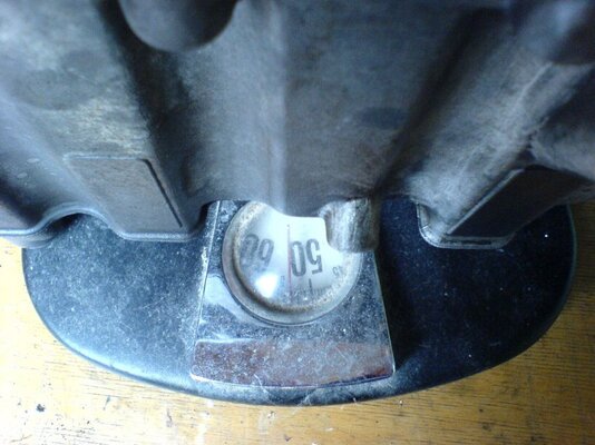

...ohne öl und frisch neu gelagert - danke gerd, auch ohne blümchen...:rolleyes:
Fein, also im Verbund auf jeden Fall 200+Kg.
