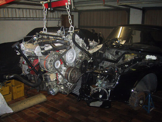

Der Nachteil der Motorkräne (faltbar oder nicht) soll auch nicht verschwiegen werden: Ich habs mal geschafft einen umzuwerfen - mit 900er Antriebseinheit in ausgebauter Schwebeposition. Glücklicherweise kaum Flurschaden, keine Verletzten, nur der Motor war natürlich für die Tonne, aber das war er vorher auch schon. Wie's passiert ist? Ganz einfach, die Antriebseinheit hatte sich irgendwo etwas verhakt, löste sich, fing an zu schwingen und schon lag alles unten (bis auf meinen Blutdruck).
Wenn schon Flaschenzug würde ich mir an die Garagenwände rechts und links einen Doppel-T-Träger bis auf den Boden andübeln und einen oben quer aufliegend, daran eine Laufkatze. Die beiden seitlichen Träger nehmen die Last auf, die Laufkatze kann seitlich verschieben, vor und zurück macht der Wagen. Miß aber erst mal aus ob Du überhaupt genügend Höhe hast, nicht daß Du die Antriebseinheit trotz allem nicht raus kriegst weil Du sie nicht hoch genug heben kannst.

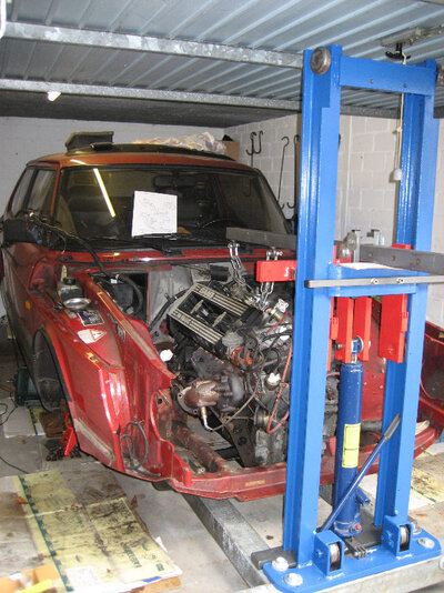

...oder man baut sich selbst einen Kran
passt mm-genau in die Garage, hebt Waagerecht, ist zerlegbar, ist fahrbar, hat ein stabiles Chassis zur weiteren Revision des Motors, hat 100euronen gekostet (und ein bisserl Arbeit)

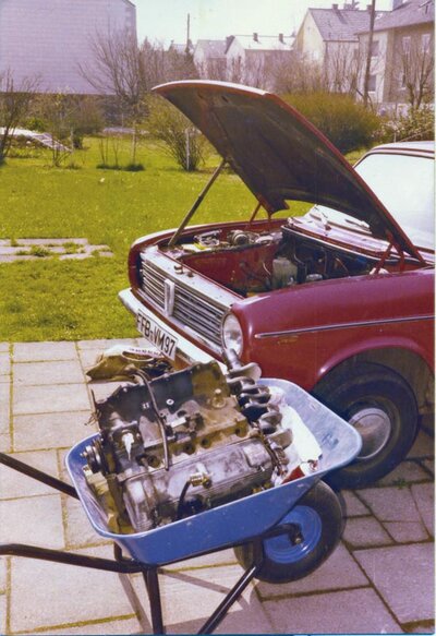

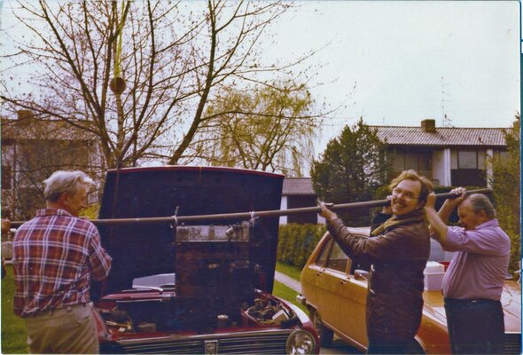

So hab ich früher meine Austin Maxi 1750 Motore, die übrigens, ganau wie Saab 900/1, das Getriebe unterm Motor angebaut hatten, herausgehoben.
Schaut Euch bitte meine zwei historische Fotole an

Oh, also mit nur einer Stange hälst Du jetzt den Sparsamkeitsrekord!!!
