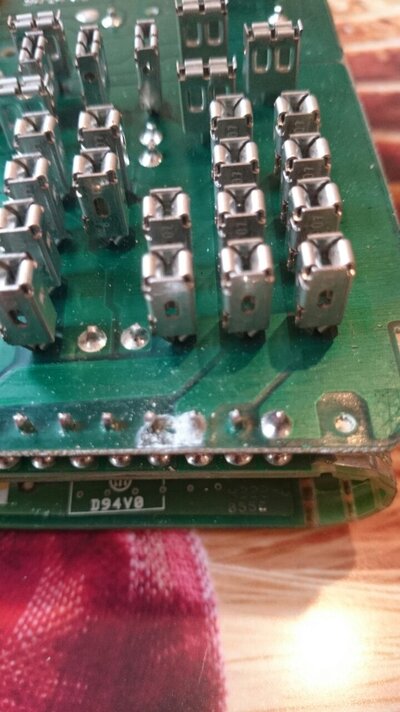

Am 9-3 wurde schon folgendes von der Werkstatt geprüft bzw. mit Neuteilen quergetauscht: CIM, Zündschloß, Lenkradschloß
Die Werkstatt hat und auch den Tipp gegeben das im Sicherungskasten neben der Batterie, Korrosion an einer Platiene ist welchen dem Kunden damals nicht mehr getauscht werden sollte.
Diesem Fehler sind wir nachgegangen. Amos hat dieses Teil heute ausgebaut und wir haben kleinere Ergebnisse siehe Bilder. Wir versuche die Platiene zu reparieren.
Danke für eure Ideen, Tipp und Hilfe.

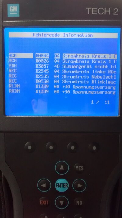

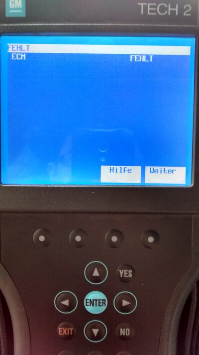

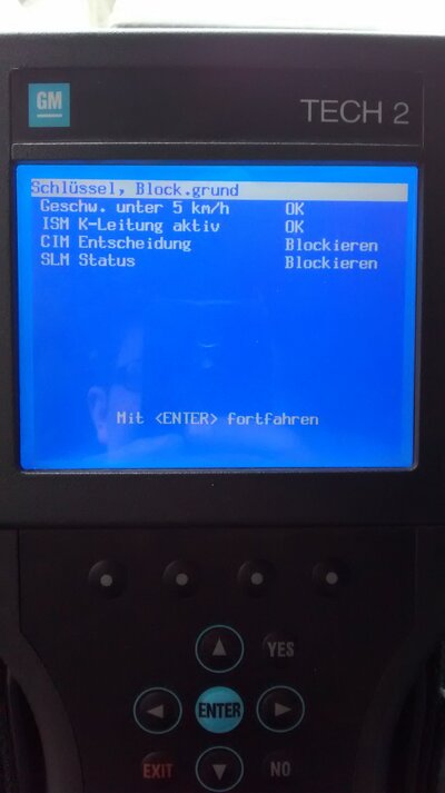

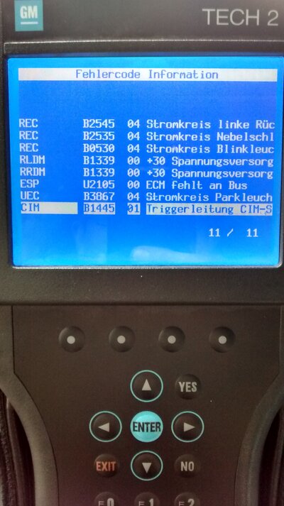

EDIT:
Im Anhang nochmal die Fehler welche wir mit dem Tech2 augelesen haben.

noch habe ich mit TECH2 nicht die große Erfahrung, aber habe beruflich viel mit Fehlercodes der Elektrotechnik zu tun. Das sieht mir aber wirklich so aus, als wenn da was mit einer/ bzw "der" Spannungsversorgung im argen ist. Die Platine sieht aus wie ein Sicherungshalter oder ähnliches? Ich (persönliche Meinung) würde zunächst sämtliche Spannungen (siehe "Kl 30" -> Batteriespannung/13,8 V) versuchen wieder in Gang zu bringen. Das würde auch den teilweisen Ausfall der Beleuchtung erklären. Und wenn Spannungen fehlen ist das bei den heutigen vernetzten Fahrzeugen der GAU....
Viel Erfolg!
Gruß Carsten
