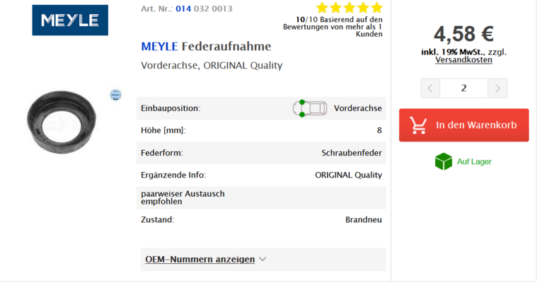

Sorry, mußte meinen Post oben nochmal ändern.
Aber die Meyle 014 032 0016 (korrigiert, zuvor versehentlich 0013 geschrieben, müssten flachere sein) passen in jedem Falle. Liegen so bei mir als 1 Satz zur Reserve im Regel und sind genau so bei allen 4 aktuell auf dem Hof beheimateten 9k verbaut.
Die ursprünglich fälschlich von mir genannten "... 09 ..." statt "... 12 ..." sollten sich aber nur in der Höhe unterscheiden.
Was beim "Daimler" vorn über die Feder kommt, gehört hier beim 9k hinten unter die Feder. Soweit also völlig korrekt.
Was paßt denn genau nicht? Und ja, dem MB-Gummi fehlt diese "Stufe" für das Ende der letzten Windung.
Aber das drückt sich im Laufe der Zeit. Hatte damit noch nie Probleme. Und bin ja bei weitem nicht der erste, der damit angefangen hat. Habe die Dinger ja auch nur nach Nennung hier im Forum verbaut. Und allein in meinen Karren sind damit mit Sicherheit schon mal als 1/4 Mio km runter gerissen worden.
Und hier nochmal die MB-Nummern zu allen Höhen: Federteller Hinterachse unten Saab Nummer 8950438
Habe die 18 mm unter der hier gegebenen Referenz bestellt und die passen nicht.
Daher frage ich nach einer Referenz und Bezugsquelle, wo es geklappt hat.
Die werden doch unten unterlegt, richtig?
Für Hinten
