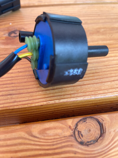

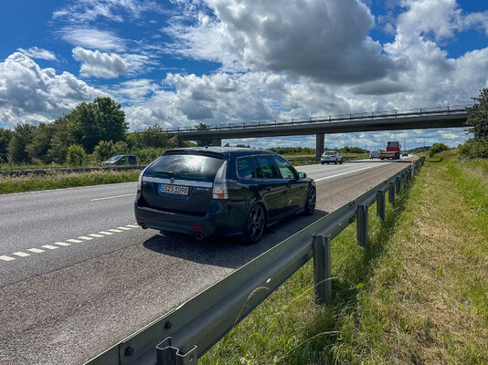

Wie immer verlief das Festival problemlos, wir haben in 7 Tagen ca. 3700km gemacht. Leider ist auf der Rückfahrt kurz hinter Kopenhagen der Wassersensor des Dieselfilters undicht geworden, so dass wir liegengeblieben sind, da der Kraftstoff ausgelaufen ist. Zum glück waren wir fast leer und wollten gerade tanken, daher sind gottseidank nur ca. 2 liter ausgelaufen. Nach 60 Minuten warten auf den Abschleppdienst, wurden wir in eine nette dänische Werkstatt gebracht, die tatsächlich den Mechaniker aus dem Feierabend zurückgeholt hat, damit wir noch nach Hause kommen konnten. Der Fehler war schnell gefunden, die Kabel im Sensor waren einfach rausgerutscht, bzw. die Dichtung rausgerutscht. Wir haben den Sensor gemeinsam ausgebaut und eine Kunststoffschraube eingedreht. Nach einer gründlichen Wäsche auf Grund des fein verstäubten Diesels und ca. 3 Stunden Zeitverlust ging es dann ohne Problem nach Hause.
Ich habe nach Ankunft direkt bei Skandix einen neuen Sensor gekauft und verbaut, scheinbar ist der aber nach 4 Tagen auch gebrochen, so dass ich erneut wieder leicht Diesel verloren habe... Saab Stephan war zum Glück in der Nähe und konnte schnell einen neuen Sensor verbauen, jetzt ist scheinbar Ruhe. Die Ersatzteilqualität erscheint mir dennoch etwas fragwürdig...
