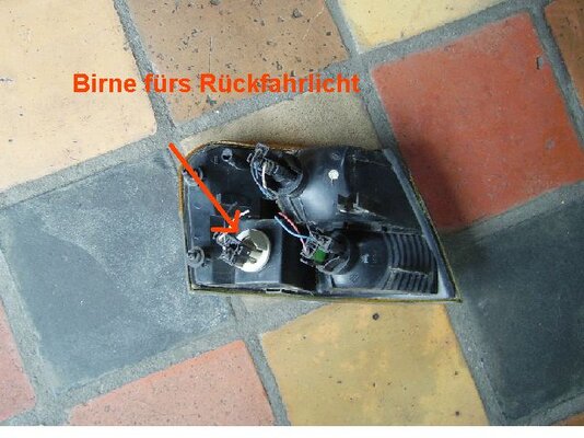

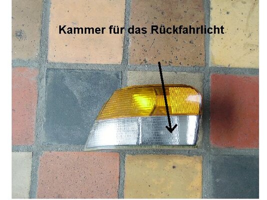

Beim Rückfahrlicht ist im Bereich des Standlichtes eine zusätzliche Brine drin.
Ich kann gerne mal ein Bild posten....

Kann dazu einer von den Experten was sagen, will ich nämlich auch haben:rolleyes:
Ja mach mal bitte, weil auf den Pics sieht das nach der 2 Faden-Birne-Methode aus oder iire ich mich?

Übrigens, beim Rückwärtsfahren gehen die Beiden hinteren weißen Kammern an.
Bei dem Kurvenlicht handelt es sich um eine 2 Faden Glühbirne.
In den meisten Fällen liegen die Kabel schon.
Beim Kurvenlicht müssen alle Kontakte auf der Blinkerhebelplatine belegt sein. Mal kontrolliren. Es gibt auch welche da fehlen ein paar Kontaktfähnchen.
Gruß Olli :smile:

Hallo, hab jetzt auch noch ein Foto gemacht.
So schaut's aus wenn das rückfahrlicht aktiv ist in der 2 Kammer:
