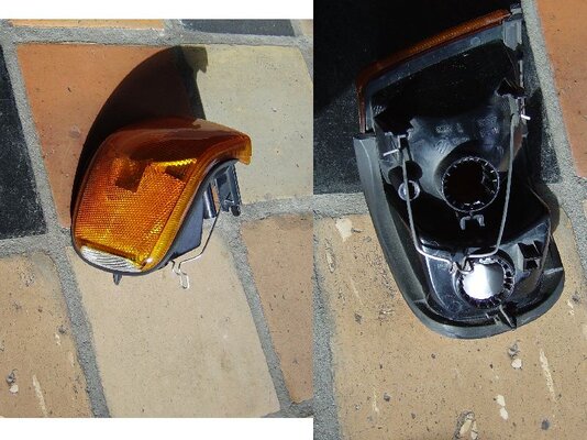

Vizilo
Hallo, hab jetzt auch noch ein Foto gemacht.
So schaut's aus wenn das rückfahrlicht aktiv ist in der 2 Kammer:
Stimmt.
Und ist defekt.:cool:
Der Vollständigkeit halber.....
