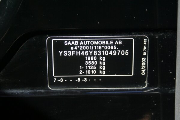

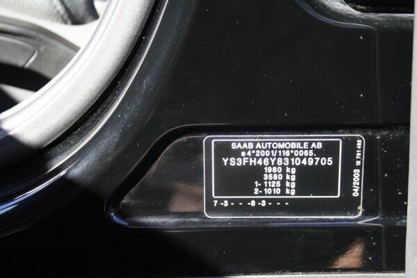

Mach mal ein Foto des Typenschilds an der B-Säule Fahrerseite. In der unteren Zeile kann man die Fahrwerksfedern, welche ab werk eingebaut waren, ablesen.
Code 7 ist Vorderachse Federcode "Blau Gelb" mit Teilenummer 12786394 (alt) oder 93190609 (neu).
Code 3 ist Hinterachse Federcode "Sportfahrgestell weiß/orange" mit Teilenummer 12786585 (alt) order 12764735 (neu).

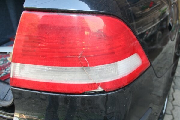

Hallo und ersteinmal Danke für die Infos bez. Fahrwerksfedern. Habe mir die von Eibach 30mm Tiefer bestellt. Das nächste Problem das sich anbahnt ist das ich nirgends eine Ölwannendichtung und das Ölansaugsieb finde. Möchte nämlich durch die lange Standzeit des Wagens eine Innenreinigung des Motors vornehmen und das Ansaugsieb gleich erneuern. Vielleicht hat auch jemand 2 Stück Rücklichter im Fundus da die Rechte gesprungen ist und bei der Linken sich das Glas löst..Ich bräuchte nur die äusseren die an der Karosserie eingebaut sind.006.jpg
Hallo Fredy,
die Rückleuchten gibt es in Massen günstig gebraucht bei eBay aus Deutschland oder England. Du benötigst die Teilenummern 12785759 alt / 12777312 neu für die linke Seite und die 12785761 alt /12777313 neu für die Rechte Seite. Wie gesagt bei ebay solltest Du massig Auswahl haben.
