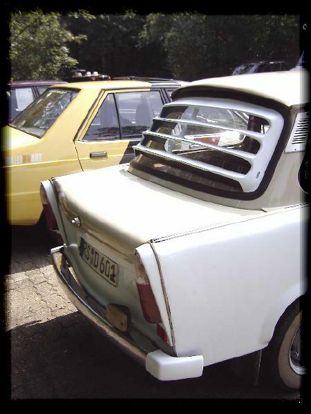

Heckjalousie aus den 80ern
Ich weiß nicht, ob »dezent« die Sache wirklich trifft :cool: :redface:
Es war von >dezenter< die Rede:cool:
Wenn man die Abbildungen vergleicht, mehr und dadurch feinere Rippen, und die Seiten
glatt gestaltet, lassen die Blech-Variante feiner aussehen.
Natürlich.........Geschmacksache.:rolleyes:

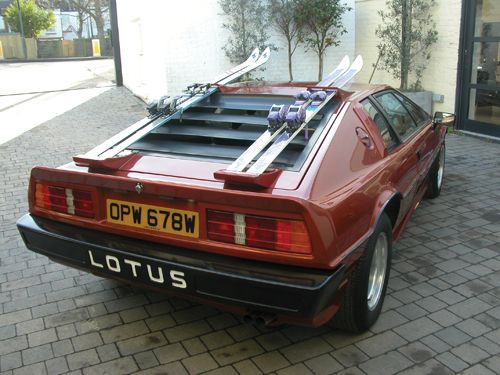

Ich muß bei diesen Heckjalousien immer an den alten Lotus Esprit denken:

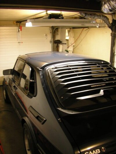

Hallo leute, seit dem ich diese Heckjalousie gesehen habe, will ich so eine habe für mein 900ter. Nur wo bekomm ich die her???, kann man die noch "so" kaufen oder will von euch einer eine "los" werden bzw. hat noch eine übrig.??
Gruß Knom900

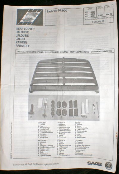

Ich kann hier demnächst mal die originale Anbeianleitung einstellen...
.......Die Befestigung (der Kunststoff-Version) scheint nach wie vor unklar.:confused:
Handelte es sich bei der Verriegelung um Plastikteile, die rechts und links auf die Heckscheibe geklebt wurden? Womit?.....

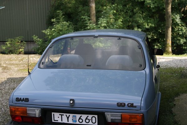

Da ich auch auf der Suche nach so einem Teil für meinen 99er Sedan bin, habe ich hier zumindest
zwei Bilder die Aufschluss geben gesucht.
Bei gebrauchten Teilen fehlt leider meist das Befestigungsmaterial, wie schon erwähnt wurde.
Geklebt wurde wohl mit ähnlichem Material wie bei den Emblemen.
Es grüßt - WILLY

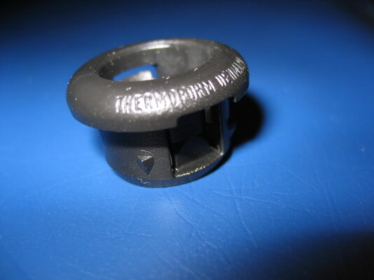

Habe auch so eine originale Heckjalousie. Zwei der abgebildeten Befestigungsnöppel fehlen und sind, trotz intensiver Suche, nirgendwo mehr aufzutreiben. Daher ist das Teil nicht mehr zu montieren. Probeweise habe ich es mal auf die Heckklappe gelegt. Meiner Meinung nach sieht es von außen ziemlich grausam aus, von Innen wird mir der Wagen zu dunkel.
Um die Dinge noch komplizierter zu machen: Meine Jalousie (für 99eer Sedan) trägt - auf den beiden Montageknöppen - den Namen "autoplast",
also nicht "Thermoform".
Gab es demnach verschiedene Hersteller bzw. Ausführungen?
edit: sehe gerade, dass autoplast ein deutscher Kfz-Zulieferer für Spritzgussteile ist.

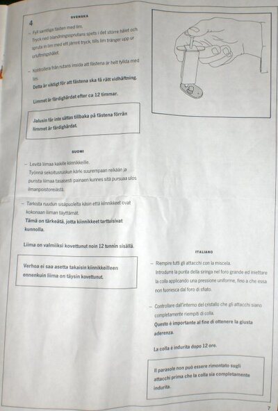

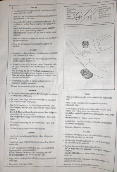

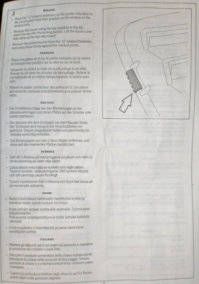

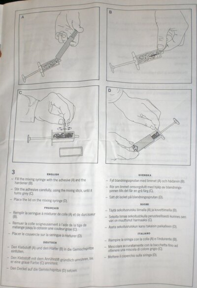

Hier eine Anleitung...
