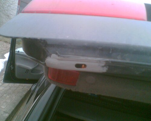

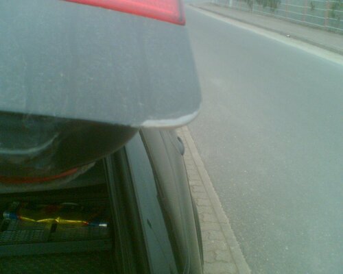

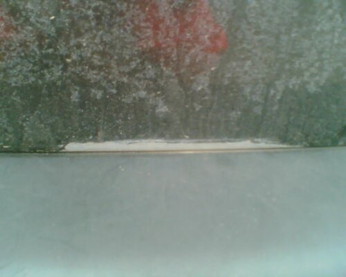

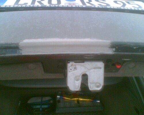

Die Heckklappe an meinem 9-5 Kombi ist an der Unterkante rostig (gewesen), weil sie auf der Stoßstange aufliegt (leider nur Handyfotos):
Eine Deformierung der Stoßstange (alter Unfall oder so) ist nicht erkennbar, Spaltmaße ansonsten sehen alle gut aus.

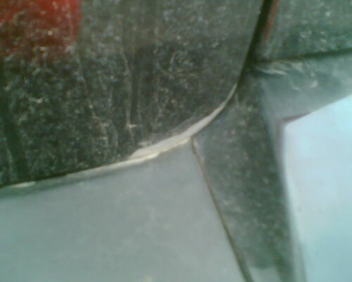

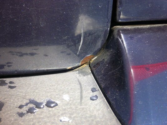

Offenbar betrifft das nicht nur meinen Kombi:
Ich habe schon nachgesehen, aber es gibt offensichtlich keine Möglichkeit, die hintere Stoßstange um die entscheidenden Millimeter tiefer zu setzen (oder weiter raus). Langlöcher gibt es da nicht.
Oder doch?
Kann es sein, dass das evtl. mit der montierten Hängerkupplung zu tun hat??
In der Anbauanleitung (von Westfalia) ist die Rede davon, "Die vorhandenen Distanzplatten (an den Schraubpunkten des Stoßfängers) [zu] entfernen. Gelieferte Halter 5 (rechts und links) auf den Stoßfänger aufstecken."
Da ich die Montage nicht selbst ausgeführt habe, meine Frage an die, die das schon in der Hand hatten: Kann es sein, dass die Halter etwas dünner sind als die ursprünglichen Distanzplatten und die Stoßstange so um die kritischen mm dichter ranrückt?
Hat schon jemand das Problem behoben?
Sonst bleibt mir wohl nur, eine Kantenschutzfolie aufzuziehen, damit die neue Farbe dann nicht auch wieder innerhalb kurzer Zeit abgeschabt ist und ich von vorne anfange...

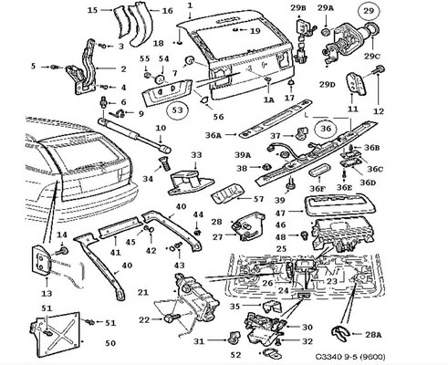

Bevor Du irgendwas an der Stoßstange, etc. machst, schau dir doch erstmal die Gummiplatten an der Heckklappe an und stelle die korrekt ein. Oder sind die schon abgenutzt?? Die befinden sich an der Klappe oberhalb der Lampen - links und rechts. Dazu gehören die Gegenstücke am Rahmen der Heckklappe.
Anbei ein Bild, und dort Teile 11 und 13:

Danke für deinen Hinweis.
Die hatte ich mir schon angeschaut und versucht, daran die Position der Heckklappe zu optimieren, aber es klappt damit nicht. Selbst wenn ich die Klappe etwas tiefer anschlagen lasse (Puffer nach ganz vorne verschoben) oder sie ganz nach außen stelle, ändert das an der Situation nichts. Beim Schließen schleift die Kante der Heckklappe über den Knick, den die Stoßstangenoberkante hat, und liegt an der schrägen Kante dann an. Würde nur helfen, diese entweder weiter runter oder weiter raus zu bekommen, damit die Klappe Platz hat.
Theoretisch sollte sich ja auch die Position der Klappe an den Scharnieren verstellen lassen, aber das täte ich ungerne, weil wie gesagt, die Klappe selbst sonst wunderbar in die Öffnung passt so wie es jetzt ist.

Ich werd's versuchen. Sind ja wirklich nur wenige mm, die da fehlen.

Komischerweise ist jetzt etwas mehr Platz... :hmmmm:
Stoßfänger und AHK waren ja wegen der Schweißarbeiten zur Rostbeseitigung weg. AHK wurde gestrahlt, neu lackiert und mit neuen (aber identischen) Schrauben einfach wieder montiert. Ohne jegliche Änderung.

Das ist aber egal, ob das vor meiner Zeit bei meinem passiert ist oder nicht - ich brauchte einfach eine Möglichkeit, das so hinzubekommen, dass ich nicht 2x jährlich die Unterkante der Heckklappe neu lackieren musste - und die habe ich nun ganz pragmatisch und IMHO trotzdem ohne Pfusch bei der Haltbarkeit im Hängerbetrieb geschaffen.
