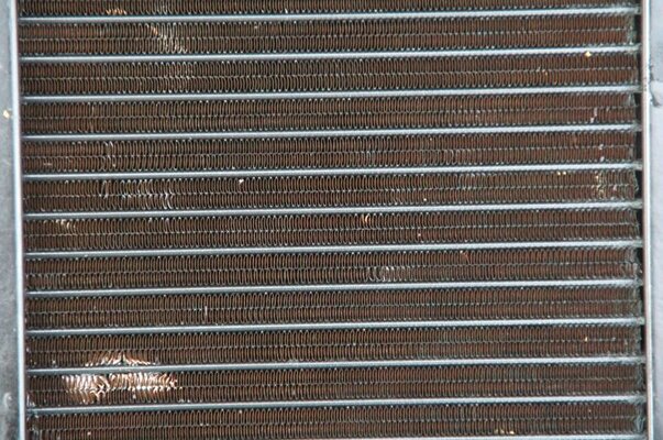

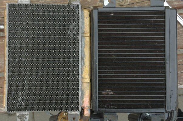

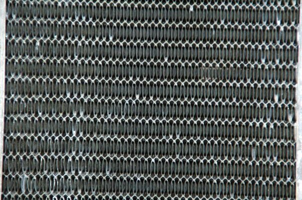

Jetzt zum Heízungskühler : Der ursprünglich verbaute scheint mal neu gekommen zu sein . War ein Nissen . Ich habe ihn mehrfach gespült und es war schon ein wenig Dreck drin , aber meines Erachtens eigentlich nicht so schlimm , dass es die Heizleistung beeinträchtigen sollte . Allerdings ist mir aufgefallen , dass die Lamellen des Nissen wesentlich filigraner aussehen als beim Originalen ( siehe Fotos ) . Kann da die Ursache gelegen haben ? Vernünftigerweise würde ich allerdings sagen , dass feinere Lamellen eher eine bessere Kühlleistung und damit vermehrte Wärmeabgabe verursachen sollten ...
Egal , ich habe jetzt den originalen Heizkühler samt Ventil aus meinem Schlacht-900i verbaut und bei ersten Probeläufen scheint sich die Heizung deutlich verbessert zu haben . Eine ausführliche Probefahrt steht allerdings noch aus ...
