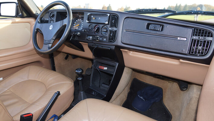

Das mit dem "Chrom"-rand ist kein unwichtiges Detail. Wenn, dann hätte aber auch der Handschuhfachdeckel dieses Detail aufweisen müssen - und nicht nur den Quersteg. Ich wollte aber irgendwann auch mal fertig werden und zugleich eine passende "Originalaustattung" ins Regal legen können. Und meine vorhandene war war chromlos...
Da sieht man auch mal, wie extrem der Wechsel wirkt....

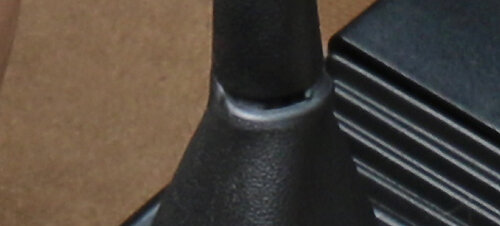

Ledermanschette... warum nicht. Im Moment stört mich, dass die Haltezapfen des Schaltstockes für die Plastemanschette die Krempe der Manschette unschön ungleichmäßig verformen. Dadurch ist auch kein guter Halt geboten... Ich weiß nicht, ob das so sein soll.
Ich habe da 5 Minuten rumgenudelt, ohne Erfolg. Auf dem alten Bild scheint alles OK. Ob beim Zusammenbau der Schalthebel anders gedreht wurde? Gab es denn Ledermanschetten von Saab? Oder würde man das anfertigen lassen? Ich schwanke ja gerade zwischen neuer Lederausstattung und Aufarbeitung. Da könnte man sowas gleich mitmachen lassen.
Nein, das habe ich noch nicht. Ich schließe nicht aus, dass ich da noch mal was mache. Aber aktuell bin ich zufrieden. Ich veranstalte ab auch keine Verrenkungen. Mit etwas Rücksichtnahme können zwei Leute ihren Arm ablegen, ohne dass das Ding groß rumwackelt. Der Zugewinn an Komfort macht die schlechtere Erreichbarkeit der Fentserheberschalter aus meiner Sicht mehr als wett.
Was aber nötig war und was ich jetzt gemacht habe, war das aufwändige, unsichtbare Einkleben schmalster Filzstreifen an allen Kontaktstellen des Armaturenträgers zum oberen Kniebrett, der Verkleidung der Lenksäule, zur A-Säule, zur Mittelkonsole und in der Mittelkonsole. Resultat ist, dass die Komponenten keinen Mucks mehr von sich geben!. Mein Auto hat ja noch eine bestätigte, sehr hohe Steifigkeit. Dennoch hat es unschön geknarzt. Der Effekt ist jetzt weg. Ein Segen.

Lederschaltmanschette gab es orig. von Saab und immer in grau-schwarz. Mein 88er CV hat die drin.
Wenn, dann auf jeden Fall in dem dunklen Leder grau. Ab ca. 1991 wurde aber gespart; mein Airflow, der wirklich jedes Zubhörteil und absolute Vollausstattung hat, hat keine Lederschaltmanschette. Bei den Turbos bis 1990 findet man die Schaltmanschette noch oft werksseitig verbaut, aktuell inseriertes 900 TU CV in rot hat das auch: beiges Leder, dunkelgraue Lederschaltmanschette. Da könntest Du gleich sehen, wie das aussieht. Viele pflegen sie nicht und die Teile sehen abgewetzt aus. Kann man aber ganz schnell wieder auffrischen.
Ich kenne die Klappen, ehrlich gesagt auch in der alten Version nur 'mit ohne' Chromrand.
Zuerst mal: Auch ich finde Deine Holzausstattung sehr schön. Der Werkslook ist doch schon sehr plastikmäßig... Die Umrandung der Mittelkonsole wäre mir allerdings too much.
Lederausstattung: Warum neu?? :confused: Die sieht doch noch sehr gut aus mit schöner Patina. :cool: Eine Pflegekur mit Reinigung und anschließend z.B. Lederfett bringt überraschende Resultate. Nagelneue Lederausstattungen ohne den Hauch von Patina sind in einem über 20 Jahre alten Auto wenig charmant, finde ich. Zudem bezweifle ich, dass eine neue Belederung der Qualität der ursprünglichen Belederung ab Werk nahekommt.
Den Lederschaltsack habe ich vor ein paar Jahren auch nachgerüstet. Gab es Original für ca. 110 Euro zu bestellen. Ob der heute noch erhältlich ist?? Hmm... Die Ledermanschette ist schon ein großer optischer Unterschied zum häßlichen Gummitrumm ab Werk und setzt einen weiteren edlen Akzent im Innenraum. :smile:
Ok, das Holz sieht wirklich sehr hochwertig aus. Meinen Geschmack trifft es zwar nicht, aber der Innenraum wirkt unheimlich warm und edel. Schon erstaunlich, wie sich der Charakter des Fahrzeugs im Vergleich zum "Vorher"-Bild verändert hat. Im Zusammenspiel mit Deiner Lack-Verdeck-Leder-Farbkombi zweifellos eine zeitlose Farbharmonie. Sehr gelungen! :top:
