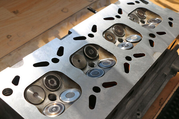

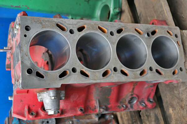

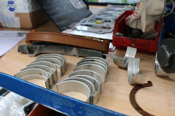

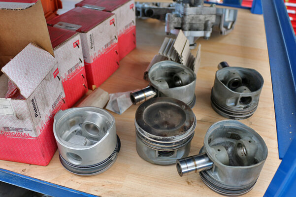

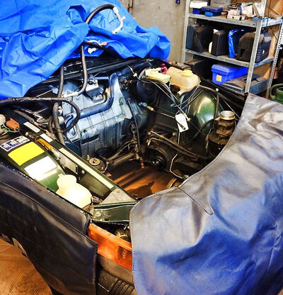

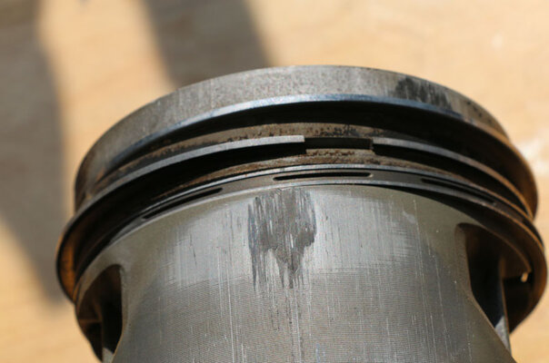

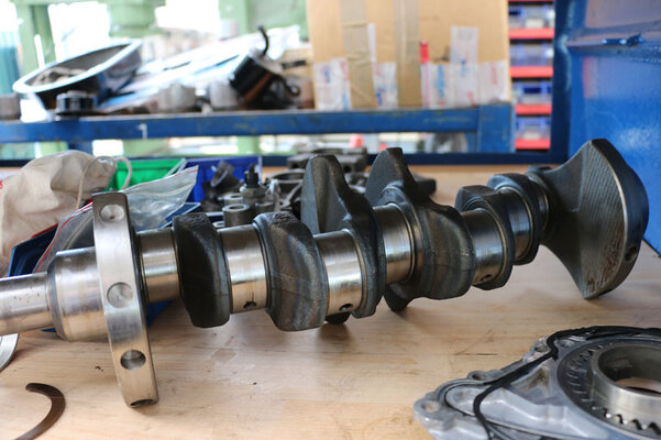

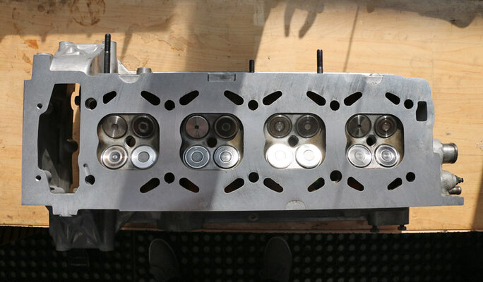

Ui, da is ja alles weg...Auch gut. Der grüne Sadist ist in der Klinik. Neue Bremsscheiben vorn, Getriebe-Überholung (neu gelagert), Schaltgestänge neu, Kupplung neu, Schwungscheibe Tausch (unwuchtig), Steuerkette neu (gelängt), Steuerkettenräder neu (eingelaufen), Nockenwelle neu(wertig), da alte Axialspiel, Lagerschalen neu etc. Dann: Instandsetzung Motor: Kopf überarbeitet, teils neue Stößel etc. Dann Instandsetzung Block: Kopf plandrehen mit Schrägaufspannung - klar, Zylinder feinbohren und hohnen, Schwungrad auf Kurbelwelle montieren und im Ganzen feinwuchten und so weiter und so weiter. Original Mahle Übermaßkolben ,5er - aus dem Tresor von DoctorD - angeliefert.... Das war sicher noch nicht alles... Milliardengrab. Ab er am Ende habe ich einen neu(wertigen) Motor mit neu(wertigem) Getriebe in einem rostfreien Cabrio. Damit wird man sich trösten müssen.

Allein die Kolben haben einen aktuellen Marktwert von mind. 250 EUR ... pro Stück.
Aber unterm Strich loht sich eine gute Arbeit in jedem Fall.
Und anstatt Trost würde ich eher die Freude in den Vordergrund stellen.
Ja, das mit der Freude habe ich mir auch vorgenommen. Der Preis von Frank/DocD für die Kolben war ein Freundschaftspreis. Vor allem rechne ich ihm aber an, dass er sie mir überhaupt verkauft hat - er hat jetzt nur noch einen einzigen Satz! Eine Sorge weniger...! Ich bin sehr froh, dass die Reparatur auf der Zielgeraden ist und ich weiß jetzt auch, auf wen ich mich verlassen kann, wenn wirklich Not am Mann ist.
