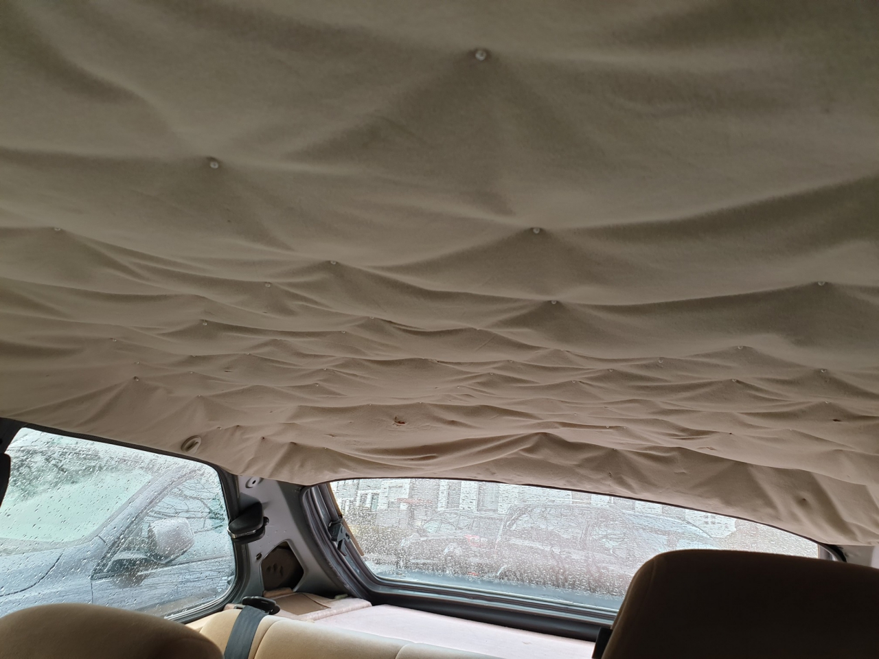

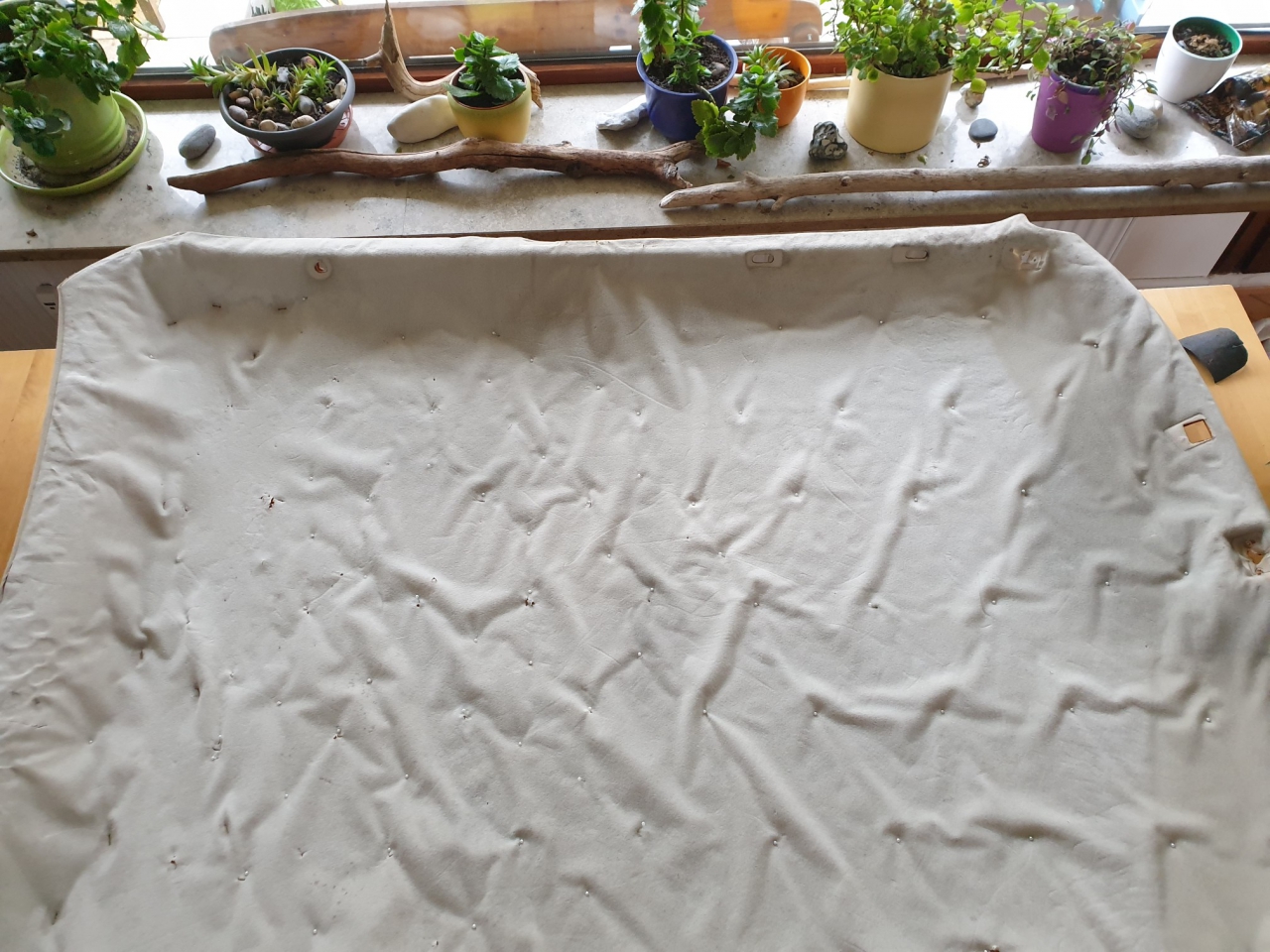

ich habe mich mit bei dem neuen Gefährt an letzten, verregneten Wochenende auch mal an den Himmel gewagt. Der Vorbesitzer hatte hier auch ein Stecknadelkunstwerk gefertigt. Ausbau der C-Säulen Verkleidung sowie des Himmels war dank Heckklappe kein Problem und mit vorsichtigem Vorgehen war alles nach ca. 30min draußen.

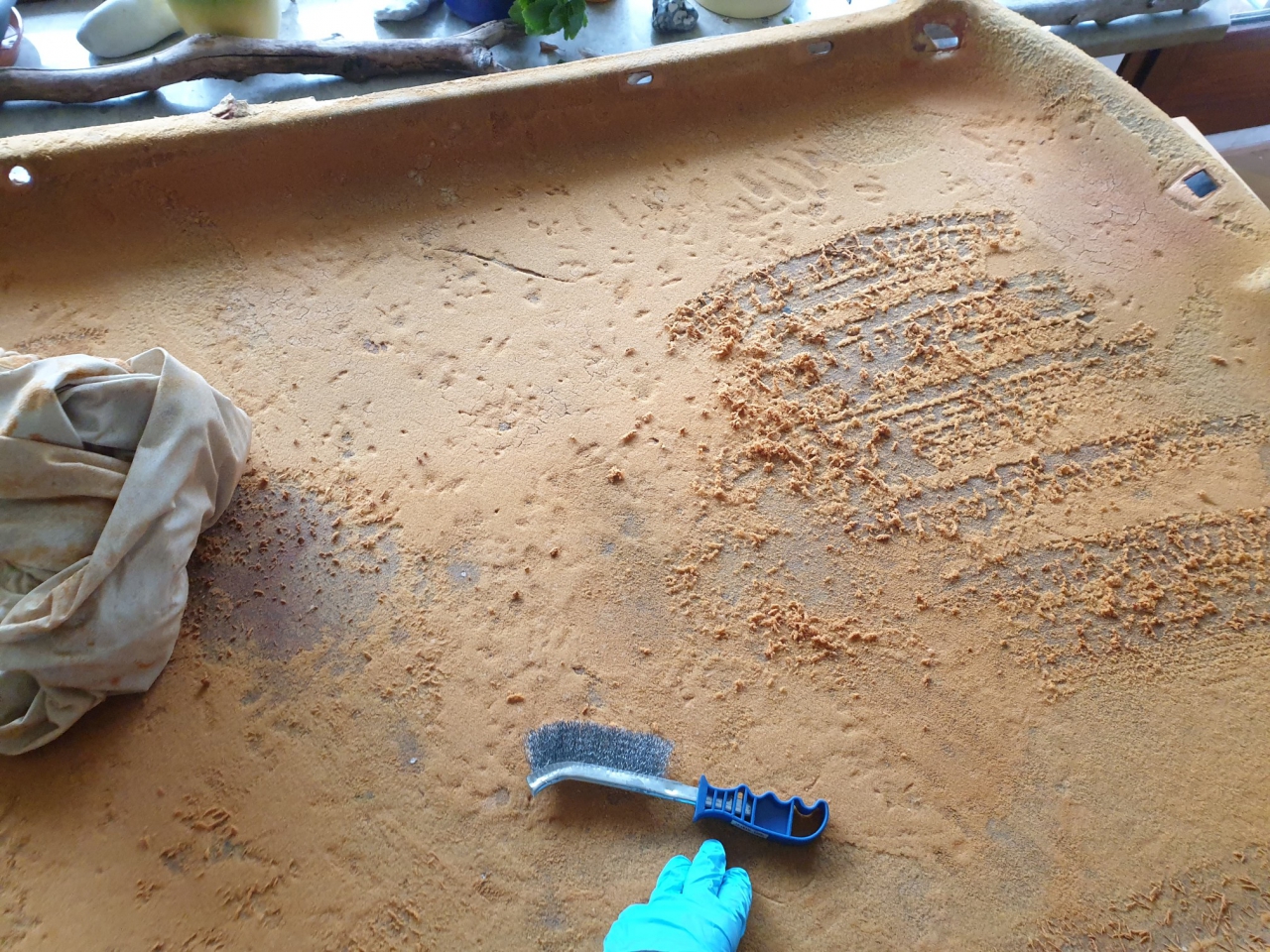

Entfernung: Stoff abziehen (der fiel schon ab). Den Schaumstoff grob und vorsichtig mit einer Drahtbürste entfernt und dann die großen Stücke mit der Hand (Gummihandschuhe!) abgerieben. Die Feinarbeit am Ende dann mit einem Stahlschwamm aus der Küche. Das ging wunderbar und kann ich nur empfehlen. Nach ca. 45min war dann auch alles unten.

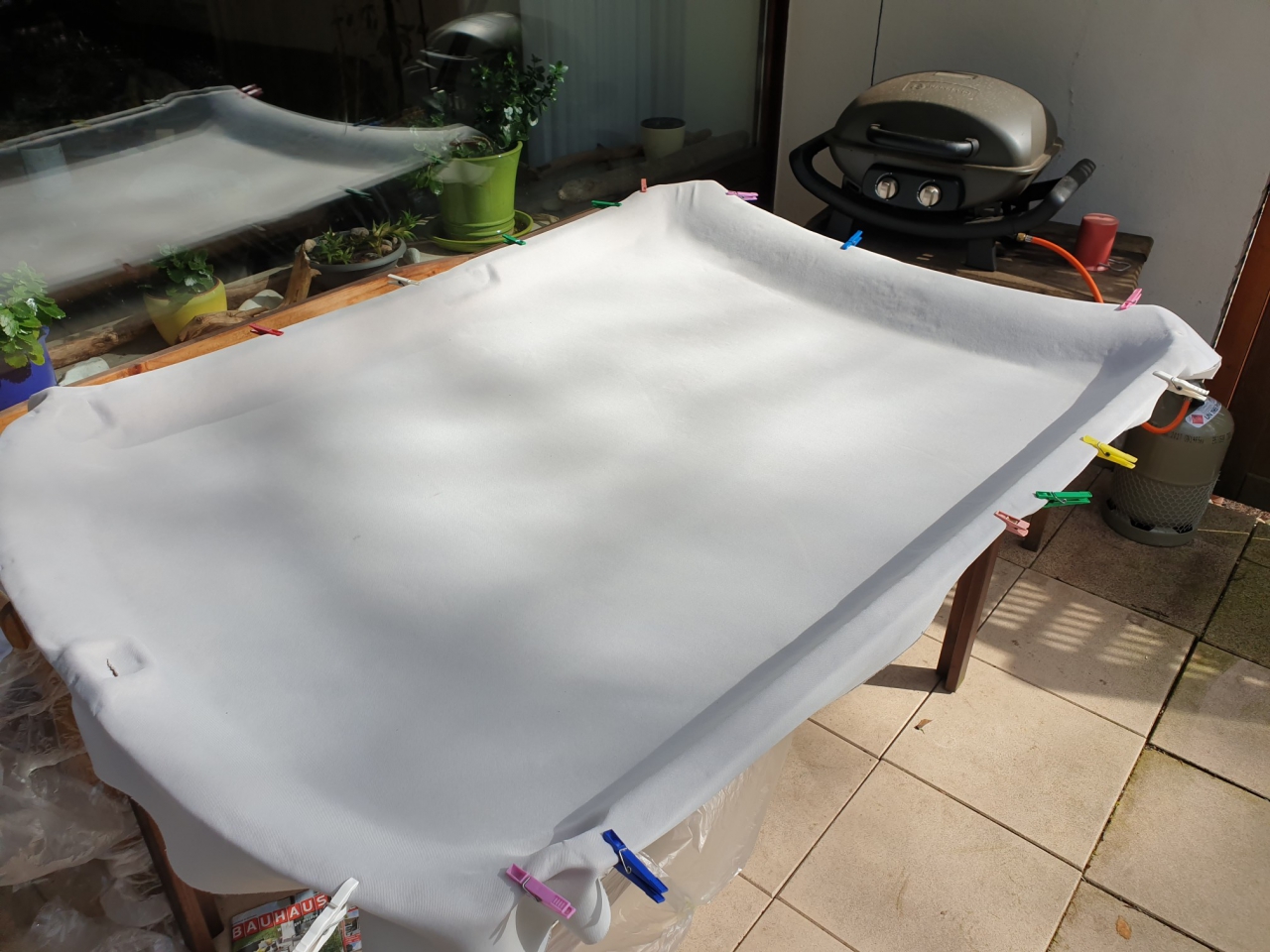

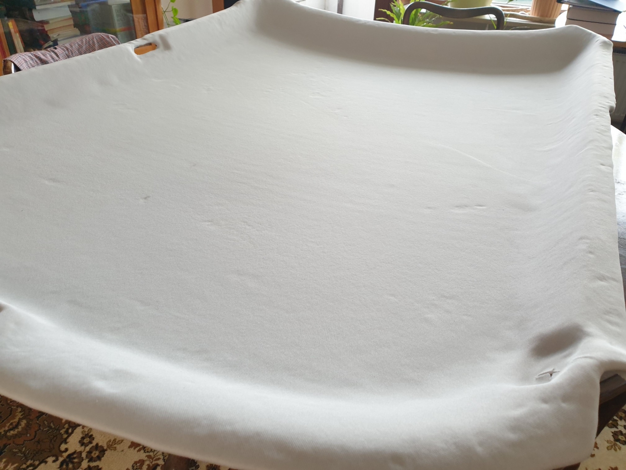

Aufbringen: Alles schön einpinselt (erst die eine Hälfte, dann die andere), ablüften lassen, vorsichtig und mit wenig Druck den Stoff aufbringen. Rundungen mit einem Tennisball bearbeiten. Ich bin so mittelmäßig glücklich mit dem Ergbnis, da es doch ein paar nicht so perfekte Stellen gibt. Aber ich denke nach dem Einbau fällt das nicht mehr so auf.
Was ich das nächste Mal anders machen würde: 2 x Kleber kaufen und alles vorher einmal einpinseln und über Nacht ordentlich trocknen lassen. Das Problem war, dass die Dachpappe einfach sehr viel Kleber aufgesogen hatte und ich mir nie sicher war ob da nun genug Kleber drauf war oder nicht. Das war eher ungünstig.

Zum Entfernen der Schaumstoffreste benutze ich den Bürstenaufsatz des Staubsaugers, das funktioniert schonend(er) und effektiv.

ja, das hat er. Ich hätte den Stoff etwas dicker erwartet. Ist insgesamt schon dünn, ließ sich so aber auch gut verarbeiten und genügt vermutlich auch. Etwas dicker gäbe sicher noch etwas bessere Dämmung und vielleicht auch eine bessere Haptik wenn man den immer mal streichelt :biggrin:
