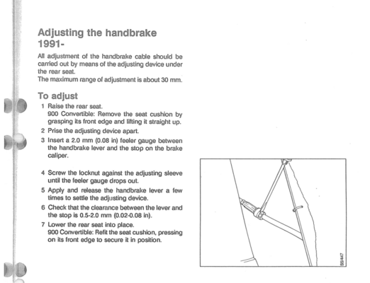

Ah, vergessen. Sag mal,Gerd woher nimmst Du die Info mit den 2 Zähnen anziehen beim Einstellen der Handbremse hinten. Ich finde das so nirgends und mach es auch nicht (Einstellunfg des 4-er Inbus bei gelöstem Handbremshebel). Wahrscheinlich ists aber kein Unterschied, weilim folgenden Betrieb der Mechanismus sich noch weiter justiert. Und zu den Zügen. Ich stecke, ebenfalls nach Vorschrift des Herstellers, immer eine Fühlerblattlehre mit 1 mm zwischen Bremshebel und Anschlag und justiere die Züge, bis die Lehre herunterfällt. Blöd zwar,das man für den linken Zug den Fahrersitz ausbauen muß, aber stimmen tut die Einstellung eigentlich vorher nie. Dafür findet man unter den Züge an der Handbremse immer Geld, Schlüssel, alles mögliche halt.
Lange her...
Handbremshebel auf 3. Raste und Bremsbeläge mit Einstellschraube voll an Scheiben stellen dass das Rad blockiert. Und die Einstellung unter der Rücksitzbank einfach lassen wie sie ist. So funktioniert das bei meinen 3 seit Jahren gut und gibt auch immer sehr gute Werte bei der HU.
So ist es im US-Handbuch beschrieben:
Wenn bei deinem da Unterschiede zwischen linke und rechts sind, stell den Spalt an diesem Einstellteil rechts so ein wie links.
