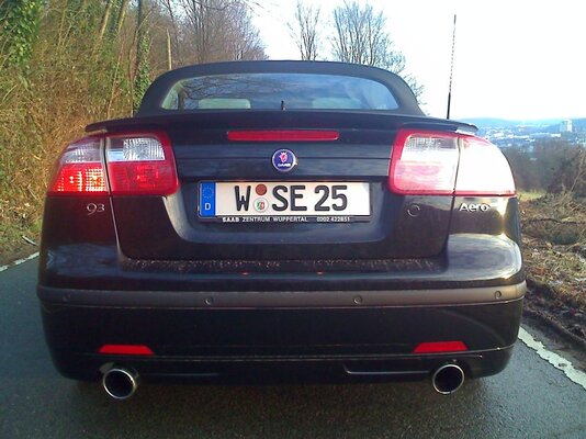

So, nun hat meine Sabine auch die 2 Endrohre von Hirsch.
Ziemlich fettes Teil finde ich! Komplett Edelstahl ab KAT. Soll lt. Werkstatt wg.geringerem Widerstand so ca. 4-5 Mehr-PS bringen. Stimmt das? Wer weiß da mehr?
Die Anlage klingt gut - vor allem nicht zu laut:biggrin:

Ich hatte bei mir nach Einbau der 2,5 Zoll Anlage das Gefühl, der Durchzug hätte sich verbessert.
Bildet man sich aber auch gerne mal ein, weil das Auto einfach schöner geworden ist.:rolleyes:
Da der Rückstau geringer ist zum Turbo hin, hat man wohl etwas mehr PS.
4-5 PS Unterschied hat man aber gerne mal auf dem Dyno, wenn man mit exakt demselben Setup 2 Messungen macht. Deswegen ist die Mehrleistung kaum "meßbar".
Das größte "Problem", sprich Widerstand ist aber sowieso immer noch der Kat.

Aber das musst Du noch mal justieren lassen. Zumindest sieht es auf dem Foto so aus, als wenn der linke Topf etwas tiefer hängt und etwas weiter raussteht, als der rechte Topf.
Hallo Ravenous,
ja , Du hast richtig gesehen. Das linke Rohr steht weiter raus. (ca. 7-9mm) Gefällt mir auch nicht so ganz. Werde Ihn nochmal zum Freundlichen bringen.

Der Kat ist das Nadelöhr. Er hängt nämlich nahezu direkt am Turbolader. Der Druck fällt zwar danach stark ab. Allerdings ist die Originalanlage auch schon fast 2,5" groß. Ein Leistungszuwachs dürfte also kaum spürbar sein.

Aber warte noch ne Weile bis du zum Freundlichen fährst, die Anlage wird sich nochmal verziehen. Ist normal, das Material muß sich erst einmal bei Hitze anpassen. Bei mir war es genau so. Nach ca. 1.000 km bin ich nochmal zum Freundlichen und habe sie nachjustieren lassen. Ab da blieb sie dann auch dort wo sie war.
