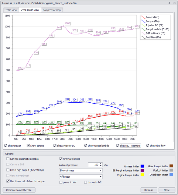

Falls Bilder der Zündwinkelkarte erwünscht sind einfach bescheid geben.
Ich zeige nur den Graphen ohne Skalierung und Werte. Das sollte auch für Hirsch kein Problem sein.
