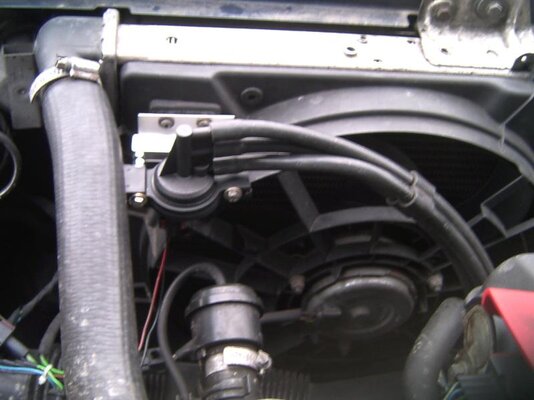

Die Halterung ist auch fertig. ( Flugzeugalu:rolleyes: und VA ) Siehe Anhang
Wolly:smile:
Wolly:smile:
Hallo Wolly,
super, das freut mich.
Die Halterung sieht spitze aus, gute Arbeit! :smile:
