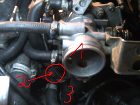

Leerlaufdrehsteller
beide schon gereinigt ( Drekig hab ich leider nicht da der Akku leer war )

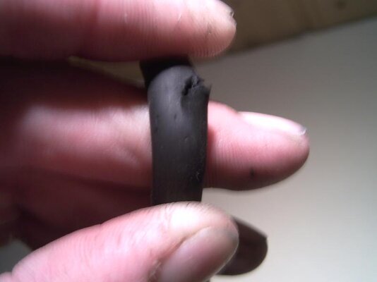

Man sollte seinen Hals ruhig ein wenig mehr verrenken und mal von unten mit Lampe schauen.

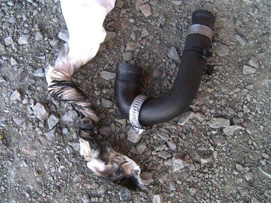

Gefunden alten Maderbiss der jetzt aufgerissen nicht zu Übersehen war.:biggrin:
Ein paar meiner alten Probleme die ich nicht beschreiben konnte da zuviel und durcheinander sind auch weg.:smile:
Ich hab da noch ein paar poröse Baldkanditaten endeckt.:eek:
Da werd ich gleich mal morgen in dem anderen genau nachsehen und mir genügend Schlauch bestellen.
Hat ein wenig gedauert aber erst mal Abendessen ( Bratkartoffeln:biggrin: ) Dann Test DI-Box. Test negativ gut beide DIs noch heil.

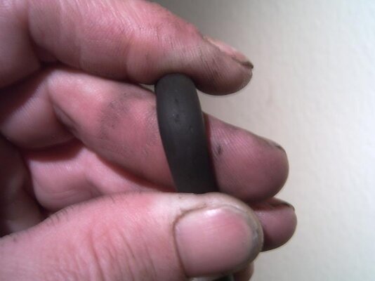

Die Bissstellen war unterhalb vom Mapsensor an einem alten Schlauch, die in der Nähe sahen neuer aus.
Das der Fehler ein merkwürdiges Verhalten hervorruft liegt wohl daran das der Mapsensor an der Wand zum Aquarium sitzt und das andere Ende mit dem Motorblock rumschwingt bei Bewegung Loch auf in Normalhaltung Loch zu.
Durch das scharfe Beschleunigen heute Nachmittag wurde der Schlauch wohl soweit aufgerissen das ich das endlich auch sehen konnte.:tongue:
Die APC Schläuche waren Neu das währe mir aber früher aufgefallen.
Dann ausgiebiege Probefahrt...
So macht Autofahren wieder Spaß:driver:

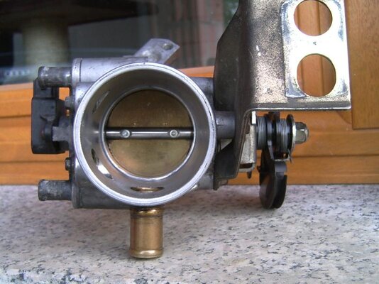

Der Leerlaudrehsteller und die Drokla
Der Leerlaudrehsteller ( LLR ) und die Drokla :smile:
Bei mir waren sie ja Saudreckig und ich will mal auf die Verbesserung zu früher eingehen.
Vorher ging der Motor beim Auskuppeln gerne mal aus nicht schön wenn man grad am Abbiegen ist und in der Kurve die Lenkung schwer wird.
Der Leerlauf war insgesammt unruhig.
Die beiden Probleme sind auch vollkommen weg:cool:
Weil ich drum gebeten wurde, beschreibe ich das mal Bebildert und hoffe damit das auch andere Saabisten sich die wenig schwere Arbeit zutrauen.
Beim säubern auch die beweglichen Teile drehen und reinigen.
Drokla : Bremsenreiniger, Industriereiniger und Putzen
LLR : Bremsenreiniger, 1Std Benzinbad nur der Mechanik Bremsenreiniger
Schlauch : viele Lappen Benzin.

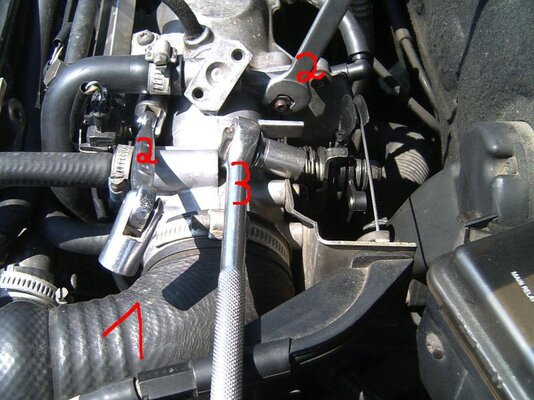

Bild 1: 1 Entfernen da drin sieht man dann einen Vorgeschmak
2 Jede Schraube möchte ihren eigenen Schlüssel
3 Die Ratsche ist wenigstens Schmal die ist für die Mutter unten. Am besten von unten Her lösen Grube/Bühne

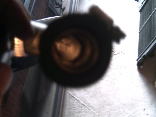

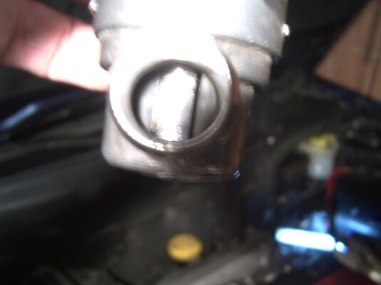

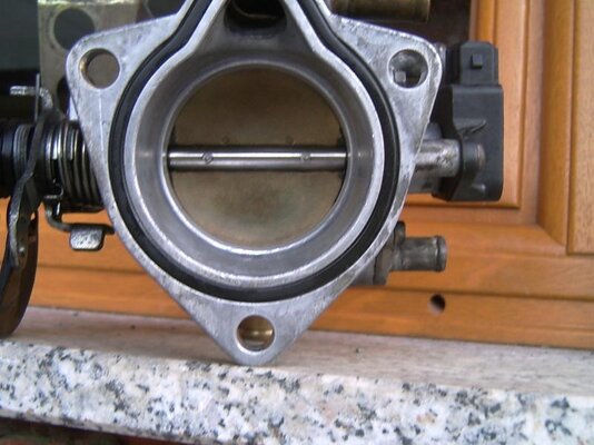

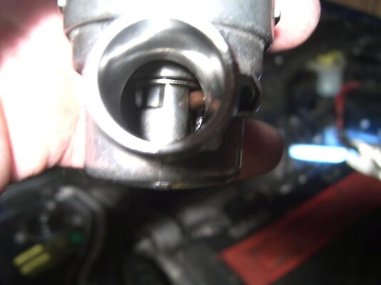

Bild 2: 1 Das Drokla Gehäuse
2 Der Leerlaufdrehsteller LLR
3 Sehr drekiger Verbindungsschlauch
Bild 3: an diesen drei Bolzen ist Das Gehäuse angeschraubt in der Gummilasche ist normal der LLR

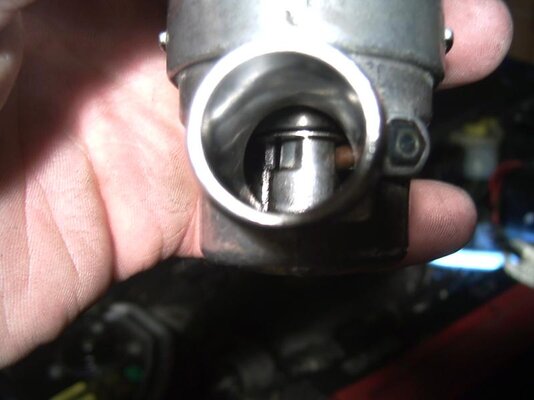

Bild 4: Drokla Einlass
Bild 5: Drokla Auslass

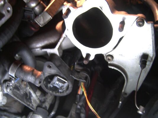

Bild 6: Der Verbindungsschlauch im bogen ist der sehr schmierig und ölig
Bild 7: Schlauch sauber
Bild 8: LLR Einlass
Bild 9. LLR Auslass
