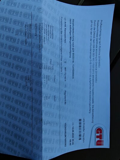

Das erste, naja hatte die nicht eingetragenen 205/50 16 draufgelassen, wollte der Pingel nicht eintragen, na denn, dann fahre ich nach Hause und bau die Winterräder drauf, "ne lassen Sie mal" somit Mangel Rad/Reifenkombi, Zulassung nicht nachgewiesen behoben steht jetzt da.
Ihm stehen die Reißen vorn im vorderen Bereich zu weit über?!
Merkwürdig, es ist ein 89er 16S mit 160PS also G-Kat. Nachrüstung mit Klauskat zu Euro2.
So weit so gut, der Mensch macht aber keine AU, da das Auto nach seinem Unterlagen Katlos ist.
Er sagt mir ich darf maximal 4,5% CO haben, mehr wird nicht gemessen, letztes mal genau so. Istwert logischerweise mit 0,57% weit darunter, kennt er so von katlosen Autos nicht, würde auch problemlos die AU für G-Kat schaffen.
Meine logische Frage, dann könne der Kat ja raus, beantwortete er mit "das will ich so nicht sagen.....man darf das Abgasverhalten nicht verschlechtern....... ja".
Meines Erachtens ist das doch nicht korrekt?! Ich muß doch aber jetzt als "Laie" davon ausgehen, daß ich, die Rad/Reifen Kombination ausgenommen, legal unterwegs bin?
Nach seiner Aussage hat das nichts mit dem H-Kennzeichen zu tun!
Und ich neige dazu den Kat durch ein Ersatzrohr zu ersetzen und diesen so zu schonen :-)

Das hatte ich vermutet, er sagte es hat nichts mit H zu tun, ich denke aber genau das wird es sein, er gibt ein Auto ein dann das Kennzeichen, dann kommen Messwerte, da vor dem H wurde das komplette Procedere gemacht, incl. damals CO zu hoch wegen einer fehlenden Referenzmasse.
Das ist alles, und nein, er dreht exakt 850 hinterlegte Umdrehungen der T5
Wird ein H Kennzeichen tatsächlich anders gehandhabt??

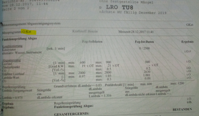

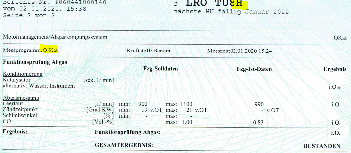

Vor H-Kenzeichen:
Mit H-Kennzeichen:
Steuerlich doch recht wichtig.
Man muss sich eben vorher überlegen, ob man das H auf dem Kennzeichen möchte oder nicht, denn wenn das H vergeben ist, wird die Steuer pauschal berechnet (und das Abagas bei der AU entsprechend geprüft), was bei kleinvolumigen Kat-Fahrzeugen u.U. (oft) dazu führt, dass die pauschale H-Steuer von 192 € halt höher ausfällt als die nach der besseren Schadstoffklasse anfallende. @bantansai nimmt das offenbar bewusst in Kauf, um das H fahren zu können.
Dass es eine Möglichkeit gäbe, die bessere Schadstoffklasse zu behalten und auch nur für diese die Steuer zu bezahlen, und trotzdem das H zu fahren, ist mir nicht bekannt.
Vor H-Kenzeichen:
Mit H-Kennzeichen:

Nicht nur er. Bei den 3 900ern hier bei mir auf dem Hof ist das ja ebenso. Und bei den 9k, bei mir EZ '96 - '98, wird es ebenso werden.
Im Prinzip trifft dies auch bereits ohne erfolgte Nachrüstungen auf einen Großteil der seit 1 - 2 Jahren H-fähig werdenden Benziner bis ca. 2,5 Liter zu, da sich dann langsam Euro2 für Neufahrzeuge durchsetzte. Aber auch z.B. bei 190ern und W124 und diesersen anderen Kisten aus Anfang der Neunziger ist dies aufgrund der ab ca. Anfang der 2000er großflächig erfolgten Euro2-Nachrüstungen der Fall.
Insoweit ist heute das H-Kennzeichen in der Breite eher eine Ehrerbietung an das Auto, als ein Steuersparmodell.
