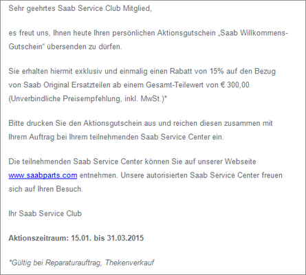

Im SAAB Service Club registrieren. Nur ein paar Minuten. Dann gibt es auch solche E-mails. Kostenlos.
Gibts für Teile und einen Check.

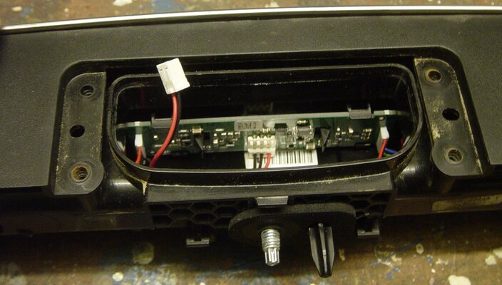

Alte Leiste ist jetzt teilweise auseinander genommen, aber noch nicht näher untersucht. Habe erst mal nur alles "schraubbare" gemacht. Nächste Woche mal sehen, ob ich Zeit habe.
Die Platine ist in der Mitte und Kabel gehen nach links und rechts ab. Zum "Messen" kommt man schon mal dran. Ob noch mehr Kabel sind, weiss ich noch nicht.
Ich werde auch Bilder machen.
Die Kennzeichenbeleuchtungseinsätze sind bereits demontiert. (huch ein Wort)

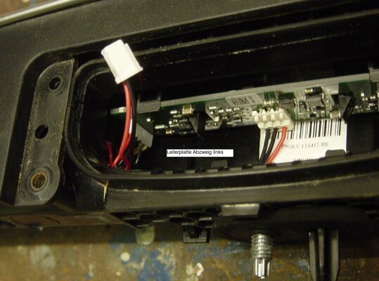

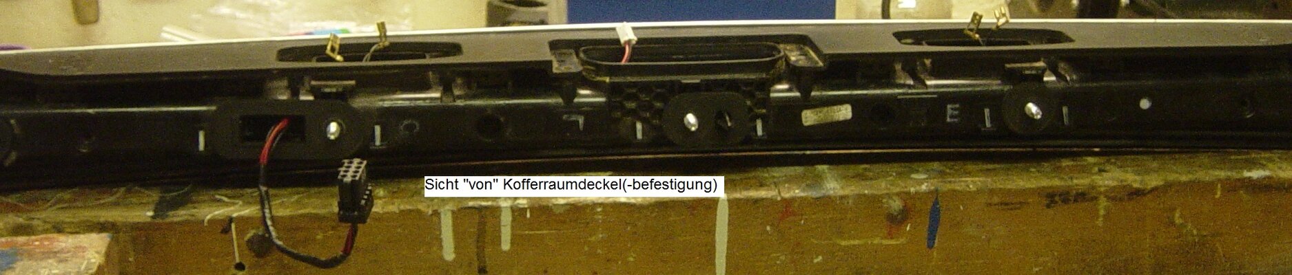

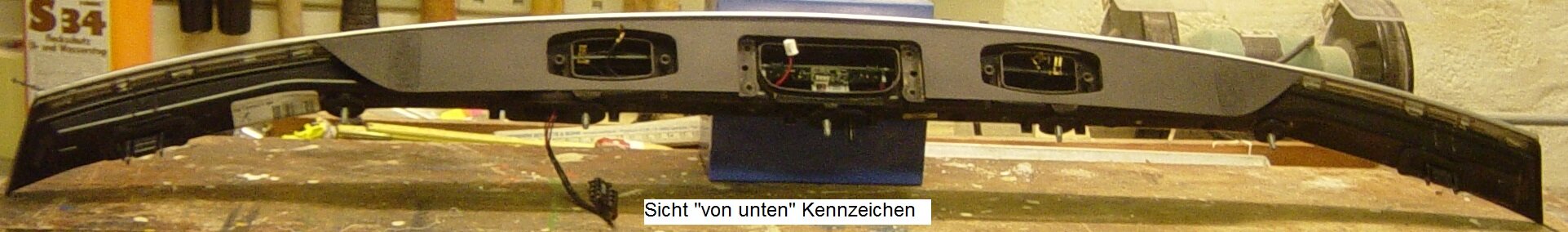

So, ein paar Bilder für den Anfang:
Einmal der Blick "von unten" von Richtung Kennzeichen:

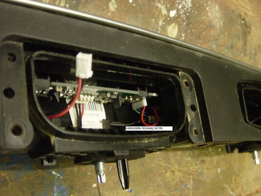

Der Blick auf die Leiterplatte gesamt und mit den Abzweigen nach rechts und links:LED_2Leiterplatte_Mitte078.JPG

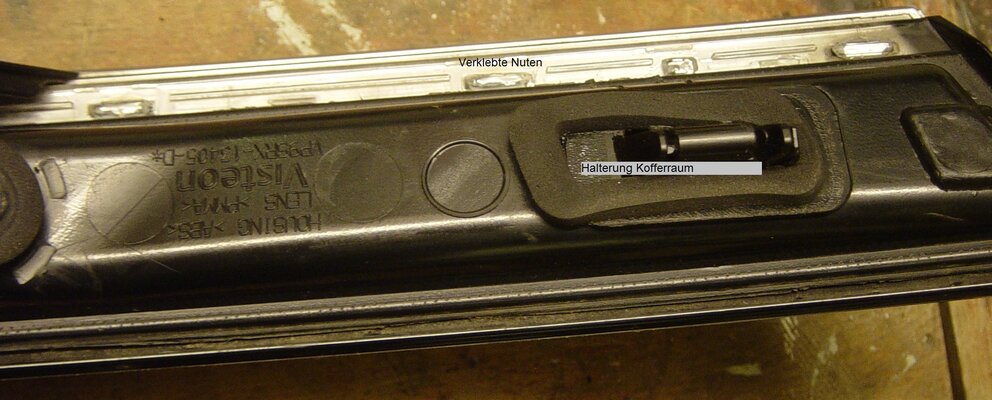

Blick von Anschluss/ Befestigung Kofferaumdeckel:
und noch ein Blick auf die "verklebte" Befestigung als Ausschnitt:
Bisher alles geöffnet, ohne eine Verklebung geöffnet zu haben. Ja, und bei der Leiterplatte ist ein Aufkleber "Honduras" für das GM-Teil. Das so nebenbei.

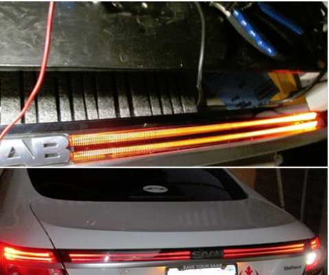

so, und das ist die Stelle aus Facebook. Ich lasse es mal im O-Ton.
(Zitatanfang)
"Thanks Mr. Jose Byron Gonzalez `and I appreciate your trust and participation WE passed the process. Just a few remarks before I prepare my photos for any one want's to do this open heart surgery ! 1.The LED Section of light bar is totally sealed and you will need plenty of hours and patience to do this: 2.The little electronic circuit behind the trunk Switch failing to distribute the correct voltage to microscopic LED (same Type used in most Clusters) and LED`s burning one after another. Little compartment to work but my recommendation will be just by pass that circuit and run the LED`s with resistors , IF the LED`s still ok !! and IF NOT you will have to cut the plastic tube out and that's where the real Challenge is ." (Zitatende)
Die beiden Bilder (Ausschnitt) dort - Quelle NG9-5 Group:

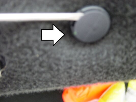

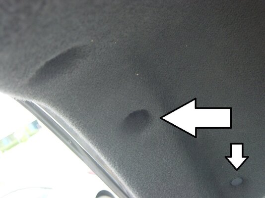

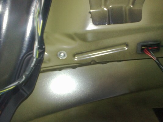

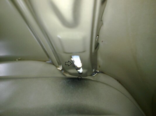

Du musst vorsichtig (!) die Innenverkleidung vom Kofferraumdeckel lösen. Das sind zuerst schwarze Halter, die Du an den vorgesehen Stellen mit einem kleinen Schraubenzieher löst. Zusätzlich ist die Verkleidung "hinten Rückfenster" am Kofferraumdeckel, wo die Halter sind, links und rechts mit "Kreppbänder" gesichert. Vorsichtig abziehen. (....). Ich hatte noch die Kennzeichenleuchten vorher demontiert. Die komplette LED Leiste kann dann nach "oben vorn" herausgenommen werden. Aber der Elektroanschluss ist dabei vorher aus dem Verbindungsstecker zu ziehen. Immer vorsichtig, dass nichts kaputt geht. :cool:
Der Ausbau ist eine Sache von einigen Minuten (ca. 15 ganz entspannt).

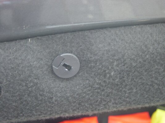

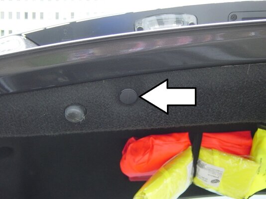

(1) Die Halterungen der Verkleidung
(2) Andere Sicht auf die Halterungen der Verkleidung

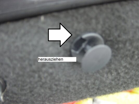

(3) Schritt 1: Das Entfernen der Halterung
(4) Schritt 2: Entfernen Halterung
(5) Schritt 3: Entfernen Halterung Ergebnis:

Mit der Kofferraumhalterung meinte ich die Halterung der Leiste im Kofferraum
Die 5 Muttern die die Leiste im Kofferraum halten sind abgeschraubt.

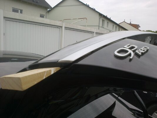

Die Halterungen am Enden der LED Leiste versuche ich zusammendrucken => und danach nach oben zu drucken.
Trotz eingesetzten Keil am Enden der Leiste
leider ohne Erfolg.
Entweder kann ich die Halterung im Kofferraum nicht fest genug zusammendrucken oder ist die Stelle => Halterung Kofferraum zusätzlich geklebt oder ist es nur Schaumdichtung / Unterlage?
