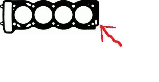

siehe #2
- - - Aktualisiert - - -
Denk mal nach: Kompressionstest - Zylinder - wo soll da was "rauskommen"?!? *Wenn* beim Kompressionstest Wasser *außen* aus dem Motor austräte, dann müsste es eine eine Verbindung vom Zylinder zum Wasserkanal *und* weiter nach außen geben. Dann würdest du mit dem Auto aber sicher nicht mahr fahren!
Kompressionstest kann dir nur sagen, ob der Verbrennungsraum dicht ist - wenn nicht, hättest du zu niedrige Werte in einem Zylinder, und evtl. könnte es im Ausgleichsbehalter blubbern. Ist der Test i.O., heißt das aber noch lange nicht, dass die Dichtung auch zwischen Wasserkanal und außen überall dicht ist.
richtig...............!
wenn nicht #2........dann doch die kopfdichtung

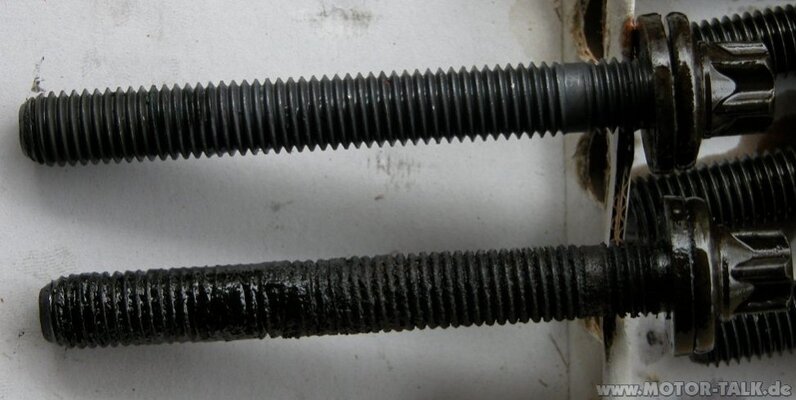

Das die ZK-Schrauben ihre Spannung verlieren und das Wasserverlust dadurch ein typischer Mangel ist, wurde hier hoffentlich schon gesagt.
Ein neuer Satz ZK-Schrauben kostet irgendwas um die 15 EUR.
Ich habe meinen Satz vor 5 Jahren erneuert und dadurch den Wasserverlust (der allerdings nicht sonderlich groß war) komplett abgestellt.
Im Bild sieht man die Schraube welche wesentlich lockerer als alle anderen war. Welche das war, könnt Ihr ja mal raten.
Ob dieser Mangel auch hier zutreffend ist, möchte ich aber nicht behaupten.
