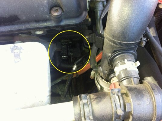

Schmodder am Motor ist zum groessten teil oel und schmiere, schon laengere Zeit am motor da leichter oelverlust.
ABER an der mit dem gelben kreis markierten stelle hing einiges an gruenlicher fluessigkeit als ich beim saab haendler war ( bzw. waren nach einiger zeit auch noch restropfen zu sehen , da wor die reflektion ist)
Die frage ist aber jetzt koennte das gruenliche zeug auch von wo anders da hingespritzt sein? muesste es nicht sofort verdampfen?

Jetzt mache den Bereich doch mal sauber (1-2 Dosen Bremsenreiniger, kosten 4-6 Dollar) und beobachte weiter.
Das ist das typische Zeichen für die nachlassende Spannung der Schrauben - genau dort sitzt auch die betreffende Schraube aus meinem Bild > in Fahrtrichtung vorne links.

Hat er vielleicht einfach was daneben gekippt ... ? Die Stelle bietet sich dafür nicht gerade an, aber machbar ist alles.
so wird es sein!
und wenn du jetzt das bild der kopfdichtung betrachtest kommst du der sache näher!
