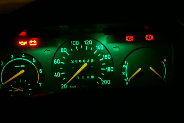

Update!
Weil Jensey unbedingt weitere weiße LEDs haben wollte, und ich nur noch meine beiden eingebauten hatte, hab ich die Gelegenheit beim Schopf gegriffen, und die weißen gegen die oben beschriebenen grünen getauscht.... was soll ich sagen.... GRÜN! und zwar richtig... und richtig hell!

Man verzeihe mir, dass ich kein Stativ im Auto aufgebaut habe.

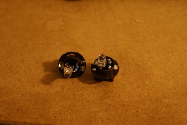

Und dem geneigten Nachbauer hier die Daten:
LED LRC505GC (von Pollin ArtNr 120439) mit 470 Ohm Vorwiderstand (Unsere Sicherheitsfanatiker wählen 510 Ohm, hatte ich gerade nicht zur Hand, 1/4 W ist auch ein wenig knapp, passen aber so schön. Besser Metallschicht 0,6W, z.B. Conrad 420700)

Einfach in die Fassung gelötet wenn ich das richtig gesehen hab, oder was?

Blendet das nicht?
Nein, das sieht nur so aus. Schliesslich hat sich die Kamera die Belichtungszeit ausgedacht (mehrere Sekunden). Aber es ist schon heller als Original, dunkler zu erreichen ist ja nicht weiter schwer. Ich hab noch ein Bild gemacht von A-Brett mit (gruenem) Radio, da sieht's so aus als ob das Radio blenden wuerde, was aber auch nicht der Fall ist. Poste ich, wenn ich die Kamera wieder zur Hand hab.
Das sieht aber richtig geil aus. Kommt sofort hinein! Spitze!
Widerstand mit LED in Reihe (kann man das auf dem Bild genuegend erkennen ?) Die Anode der LED muss an Plus (also nach dem Reindrehen nach oben zeigen, zumindest bei meinem 92er, soll da ja unterschiedliche Tachoeinheiten geben) Man erkennt die Anode der LED bei klaren Gehaeusen (was hier der Fall ist), dass der Teil "im Gehaeuse" nur wie ein Stift aussieht, waehrend die Kathode aus so einer Art Becher besteht.
