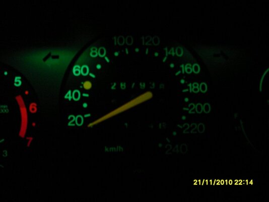

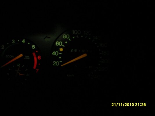

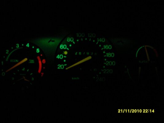

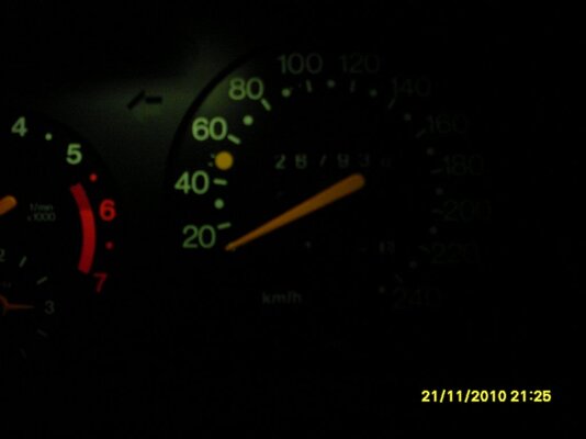

Soderle... Grad die LED's eingebaut :biggrin:
Hier mein Ergebnis...
Vorher:

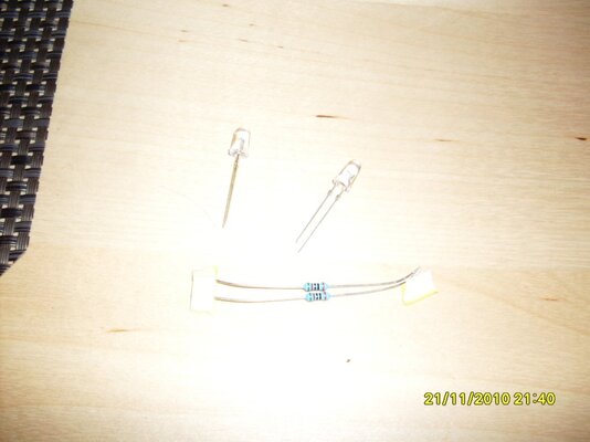

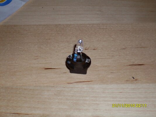

Fertig zusammengebaut (man möge mir mein fehlendes Lötkönnen verzeihen :redface:):
Nachher:
Fotografiert mit einer handelsüblichen Digicam... also qualitativ nicht so sonderlich gut.
Wie bei targa (denk ich mal) auch, siehts auf den Bildern heller aus, als es wirklich ist. Wunderbar abzulesen und alles in allem ein wenig heller als das Original, aber keinesfalls blendend oder störend! :smile:
Hier meine verbauten Teile (alles von Conrad):
2x LED grün superhell: 153921-62 á 2,75 €/Stk.
2x Widerstand: 420700-62 á 0,11 €/Stk. (die von targe empfohlenen)
Alles in Allem ein Aufwand von ca. einer Stunde (wenn mans vorher noch nie gemacht hat - so wie ich), aber eigentlich ganz easy :cool:
