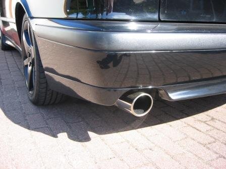

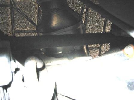

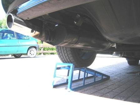

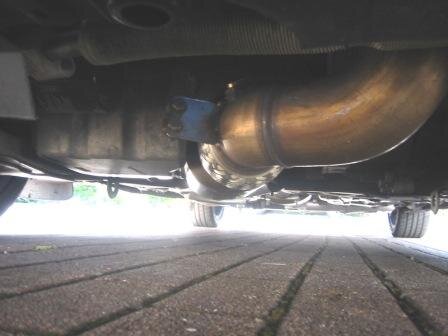

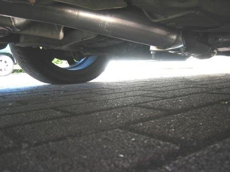

So, hier noch mal die neue 3" JT-Flowtec mit Metallsportkat.
Den Endtopf hab ich mal mit 'ner Spraydose ein wenig "getarnt". Nicht schön, aber selten.

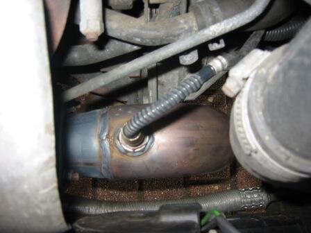

Welche Zelldichte hat dieser Sportkat? 200 CPI , 300 CPI?
Oh Mann,....
.....Du kannst Fragen stellen! Da hab ich nicht nach gefragt um ehrlich zu sein.
Edit: Speedparts gibt für seinen Racekat 100cpi an. Also denke ich es werden 200cpi beim Sportkat sein.

"Den Endtopf hab ich mal mit 'ner Spraydose ein wenig "getarnt"." - hättste ma n anständiges Auto. . . ach egal, jedenfalls passt die Blende perfekt! Und sieht auch gar nicht so prutal aus wie so ein Phonschacht am 900 zB. Also gewissermaßen das zum Auspuff passende Auto nachgerüstet. Ich kanns nicht lassen.
