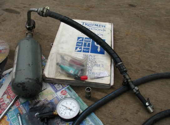

Ich bin schon mal in Sibiren liegen geblieben, in Australien nicht und in Bolivien hatte ich mehr Glück als Verstand. Aber wenn auf irgendeiner Schotterpiste dieser Welt mein Öllämpchen zu flackern beginnen würde - ich würde die Leitungen zum Turbo mit einem Kaugummi abdichten, wenn es auch nur für 500m ist. 🙄
PS: Damit habe ich den Ausgleichsbehälter meines Federbeines wieder befüllen können...
Das war natürlich alles ein Gepfusche. Aber ich bin damit einige Tausend-km weitergekommen.
