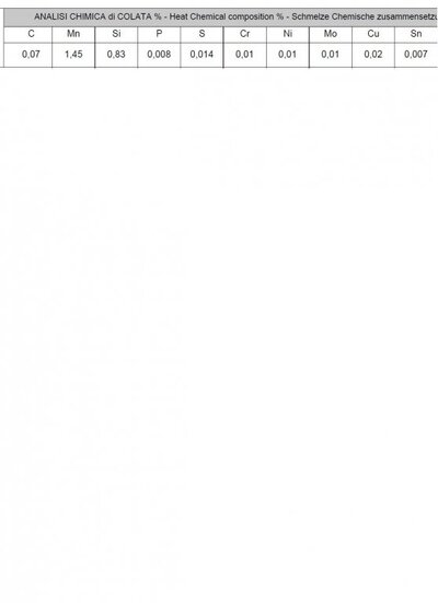

Wäre jetzt mal interessant zu wissen, welchen Kohlenstoffgehalt der Krümmer und Standardschweissdraht haben...
Das Schweißgerät auf viel Strom und wenig Drahtvorschub einstellen.
