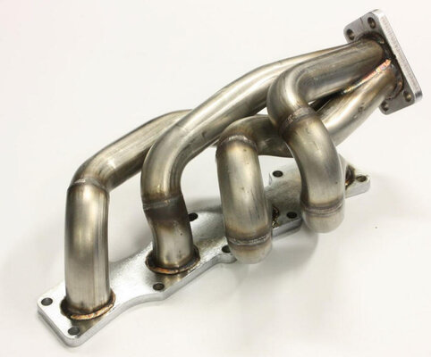

Habs wie gesagt an einem Versuchskrümmer ausprobiert (der ebenfalls gerissen war) um zu schauen, wie lange das hält.
Ging alles problemlos, außer daß man sich mit der Schrauben- und Muttern-Auswahl etwas Mühe geben muß (wird sau eng) und daß nach ca. 30tkm mal die ATL-Krümmer Dichtung oben undicht wurde.
Einziger Wehrmutstropfen: Schön ist was anderes.
Also mein Krümmer ist an dem Anschlußflansch völlig verzogen, so das es natürlich, nur im kalten Zustand, undicht ist. Wenn die Dinger reissen, is eh der Kohlenstoff aus dem Material und schweissen wird den nächsten Riss an einer anderen Stelle nicht aufhalten.
Ich werde mich für "Neu" entscheiden!
Leider gibt's wieder nix für 8V-Piloten![]()
Bei JanJans Beitrag ging es nicht ums Schweissen.
Hiermit wärme ich mal den Thread(und demnächst auch meinen KrümmerT16) auf: Ein erfahrener Schlosser würde meinen Krümmer mit einer speziellen Gusselektrode und ansonsten wie von Knudsen beschrieben schweissen. Gut?? Der Riss ist nur aussen, bläst noch nicht ab. mfG
