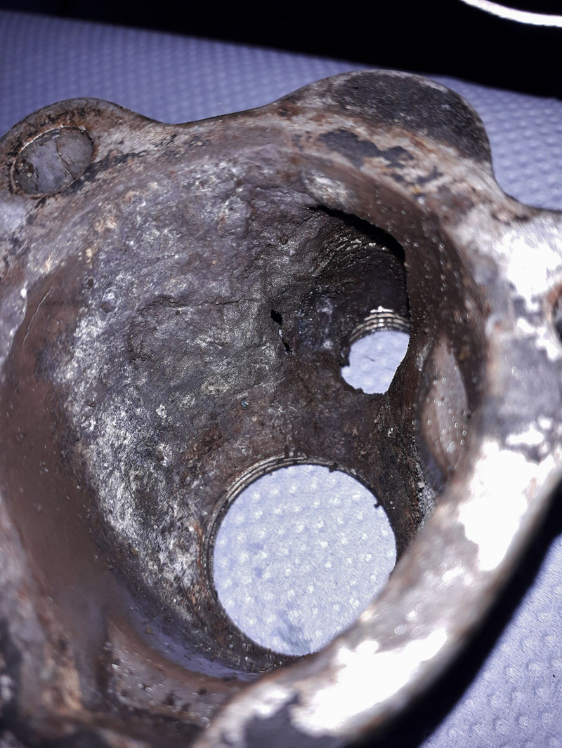

inzwischen habe ich die Schmodderkuppel ausgetauscht :top:
Zum Glück rechtzeitig, da sie von innen schon sehr stark "angefressen" war. Aluwandstärke minimal, beim Lösen der Ablassschraube ist dann wahrscheinlich der Riss entstanden. Der große Durchbruch war wohl nur noch eine Frage der Zeit...:eek:
Da der Ersatz an einer Stelle auch schon Fraßspuren hat, werde ich mir eine Alternativlösung anfertigen lassen. Wenn es soweit ist, werde ich berichten.
In der Kuppel lagern sich über die Jahre unmengen an "Salzen" aus dem Kühlmittel ab. Da sie von dort nicht weggespült werden können, fresen sie sich durch das Alu.
Ich kann nach der Erfahrung nur jedem, der sie hat, raten, diese Kappe ab und an mal zu inspizieren und rechtzeitig auszutauschen. Ich denke, wenn man alle paar Jahre die Kuppel abschraubt und säubert, macht sie keine Probleme. Dichtung gibt es noch original neu (ca. 3,50€) und mit ein paar Schlauchklemmen kommen auch nur ca. 5l Kühlwasser raus. Mit Bühne ca. 2h "Arbeit" :cool:
