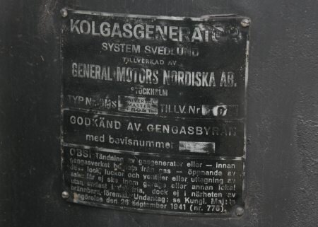

quatsch, habe einen 17er Holzvergaser am Magnesiumgussblock :tongue:
