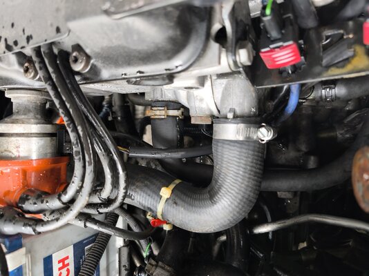

(...), und da haben selbstverschweißendes Pannenband und ein kleiner Wasservorrat die Heimfahrt ohne Abschlepper ermöglicht.
Wenn man mit dem Pannenband an diese Stelle kommt (?) und die Fahrt wagt würde ich wohl den Deckel vom Ausgleichsgefäß abnehmen damit sich kein Druck im Kühlsystem aufbaut.
2km wird das problemlos gehen, bei den 15km sollte man aber die Temperaturanzeige gut im Auge behalten …
In der Tat.
Das Gute ist, dass die Anzeige des Kühlwasserstandes in dem Fall ausreichend früh kommt, bevor die Kühlwassertemperatur Gelenheit zum Steigen bekommt. Man sollte nur sicher sein, dass der Pegelsensor auch wirklich funktioniert.

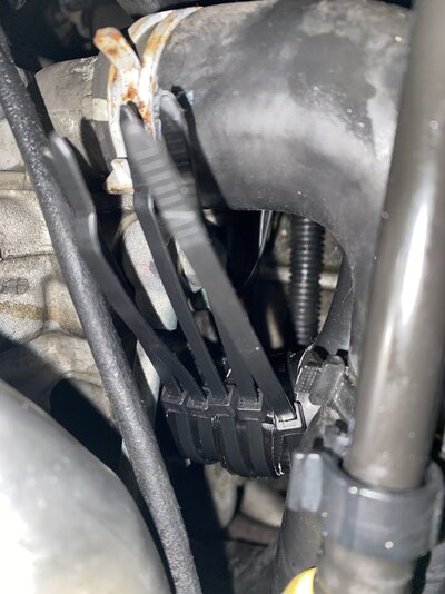

Ich habe den Schlauch gestern geflickt. Nachdem zwei verschiedene selbstverschweißende Klebebänder versagt haben (sie haben weder richtig geklebt noch sich verschweißt), konnte ich das Problem schließlich mit Panzertape und Kabelbindern lösen. Der Riss sah auf den Bildern zwar klein und harmlos aus, war aber tatsächlich größer. Ich habe mehrere Lagen Panzertape darübergelegt und mit vier Kabelbinder fixiert. Diese provisorische Lösung hat die 15 km nach Hause und heute weitere 50 km zur Arbeit problemlos durchgehalten – ich hatte leider keine Alternative.
Die Ersatzschläuche sollten dank Expressversand heute ankommen, und ich werde sie heute Abend einbauen. Der Motor läuft weiterhin ganz normal: kein Qualm, kein Öl im Kühlwasser, kein Kühlwasser im Öl – alles wie gewohnt. Es war tatsächlich nur der Schlauch, der kaputt war, und nicht die Kopfdichtung.

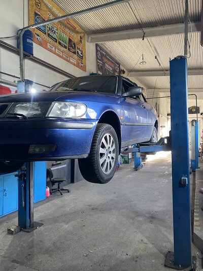

So, es ist geschafft! Ich habe den gerissenen Kühlwasserschlauch zum Wärmetauscher ausgetauscht. Das provisorische Flicken hat tatsächlich 200 km gehalten.
Der Tausch von oben war jedoch selbst für mich, mit schmalen Handgelenken und Armen, kaum machbar. Also habe ich in einer Mietwerkstatt eine Hebebühne genutzt, und von unten hat es dann tatsächlich gut funktioniert. Die Ablassschraube für das Kühlwasser konnte ich jedoch nicht finden, also habe ich einfach den Schlauch vom Wärmetauscher abgezogen und so das Wasser abgelassen.
Die alten Schellen konnte ich leider nicht wiederverwenden, da der Schlauch von Scandix zwar perfekt im Innendurchmesser passte, aber der Außendurchmesser deutlich größer war. Ich konnte die Schelle nicht mehr über die Stutzen des Wärmetauschers ziehen, weil der Schlauch viel dicker war. Also habe ich Schlauchschellen verwendet.
Insgesamt habe ich als jemand, der selten selbst schraubt, etwa 3 Stunden gebraucht. Ich denke, ein erfahrener Schrauber wäre in der Hälfte der Zeit fertig gewesen.

eben frisch vom TÜV - mit leichten Mängeln bestanden - ist mir auf dem Rückweg ein Wasserschlauch am 1998 900 Cabrio 2.3 i geplatzt. Dürfte noch der erste sein. Bei 325.000km.
Es ist der untere in der Bildmitte man sieht auch die Gewebe Reste, die aus dem Riss gucken.
