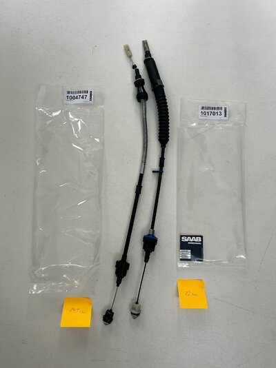

So, hier mal ein kleines Update zu meinem Kupplungsseil-Problem: Nach etlichen gescheiterten Versuchen, das Kupplungsseil von Skandix (Artikel 1017013) in meinen Saab 900/II, 2.0l, Coupé, BJ 1996, einzubauen, habe ich schliesslich ein anderes Kupplungsseil bei Skandix gekauft, das meinem alten, originalen sehr ähnelt: Artikel 1004747. Und siehe da: das neue Seil ist 2,5 cm länger! Uns somit hat es keine 10 Minuten gedauert, bis ich es erfolgreich eingebaut hatte!
Somit muss das erste Kupplungsseil von Skandix irgendwie nicht zu meinem Modell passen, obwohl es bei Skandix so deklariert wird.
Ich hänge mal ein Foto zum Vergleich ein. Da erkennt ihr den Längenunterschied.

Ich nehme an, du warst allen Tipps nachgegangen, um das Seil in seine maximale Länge einzustellen.
Hast du Skandix davon informiert und ihnen das Seil zur Suche des Fehlers zur Verfügung gestellt?
Ich hab das optisch zu Skandix 1017013 identische Seil Hella Pagid 8AK 355 702-101 / AK0210 vor gut 2 Jahren in meinem 900II problemlos eingebaut.
Keine Ahnung, worauf genau sich die Angabe bezieht - für dieses Seil ist die Länge von Hella jedenfalls mit Länge [mm]: 807, 565 angegeben - also offenbar nicht länger als von dir ausgemessen.
https://www.autodoc.de/hella/103955...R3oY3PVDXA2Q1o0-gqsr4PtJbC1DRR4imnYK1hr4sGhcX
Ja, ich hatte wirklich alles probiert. Das Seil ist und bleibt zu kurz für mein Modell!
Und ja, dein Hella Seil sieht optisch genauso aus wie mein "Kupplungsseil des Todes". Meins hat nur mittlerweile einen grauen Schiebeknopf.
Vielleicht gibt es kleine Unterschiede zwischen den Baujahren des Saab 900/II? Kann das der Grund sein, weshalb es bei mir nicht passt? Erstzulassung ist 4/1996. Hab die version mit 131 PS.
Jedenfalls habe ich Skandix darüber informiert. Und freundlicherweise nehmen sie das erste Seil wieder zurück!
Nein, über die Bauzeit des 900II gab es da keine Unterschiede oder Änderungen, die unterschiedliche Seillängen erfordert hätten.
Dann bitte Skandix doch mal um eine Rpückmeldung, ob und wo der Fehler zu finden ist.
Skandix hat mir gesagt, dass Sie pro Jahr knapp 50 von diesen Seilen verkaufen, und keine Reklamationen haben.
Bis zu meinem Fall! Deshalb hab ich mir gedacht, dass vielleicht nicht das Seil an sich das Problem ist, sondern die Zuordnung zu meinem Fahrzeug!
Jedenfalls kann ich mir auch nicht erklären, weshalb das eine Seil gut 82cm und das andere 84,5cm lang ist.
Fakt ist: das eine ging zum ver.*#!?en nicht rein - und das andere ganz easy!
Fakt ist, dass es am Auto keine Änderungen gab, die unterschiedliche Seile erfordern würden.
Wobei die Länge der Seele für sich ja keine Aussagekraft hat. Jedenfalls nicht in Bereich +/-3cm. Relevant wäre wenn dann die Differenz zwischen den Haltepunkten von Mantel und Seele, einmal ganz ausgefahren und für die Montage ganz eingefahren.
