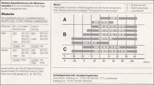

Nimm doch einfach das Öl was Saab vorschreibt und gut ist! Bekommst auch keine Probs wegen Garantie/Kulanz und die Ingenieure habe sich sicher was dabei gedacht!

Von 0Wx-Öl lese ich da nichts. Aber ich verstehe von den neuen Saapels ja auch nichts. Und vielleicht gibt es eine ergänzende SI bei den Werkstätten. Und bei Saab 900/9000 würde ich nicht drauf kommen, 0Wx einzufüllen. U.a. wegen der geringeren Scherstabilität bei hohen Temperaturen, dieim Turbolader auftreten. Ich nehme das Fuchs-Öl 5W40, was wohl auch der ominöse Sterndoktor empfiehlt oder auch ein anderes 5W40, welches z.B Mercedes 229.3 oder die von Saab erwähnte CCMC-Klassifikation G4/G5 erfüllt und hatte nie Ölprobleme. Und da ich gelegentlich meine Motoren zerlege, sollten Probleme da schon augenfällig sein.
Hallo BTF-XY 55: Darauf hatte ich die ganze Zeit gewartet! Und was sehe ich? In den Saab-Empfehlungen kein 0W... Geht erst bei 5W... los.
Ist das 0W40 wohl doch zu dünn?

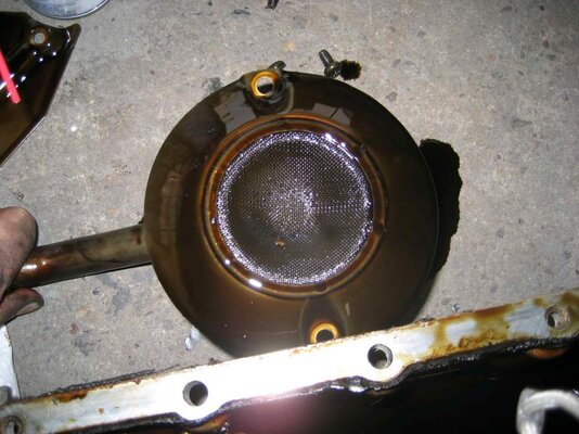

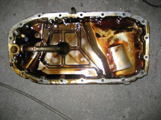

Alles im grünen Bereich. Wenn Du nicht gerade als Formel 1 Safety-Car in Dubai unterwegs bist, ist das ein Spitzenöl für Deinen Wagen.
Ich hab heute auch 0W-40 reingekippt, nachdem ich mir mal den Spass gemacht habe die Ölwanne runterzunehmen. War aber völlig unnötig - kein Dreck im Sieb bei 155.000 km.....
Das Auto hatte auch vorher Mobil 1 0W-40 mit 10000km Wechselintervall.

@gghh: Wie alt ist Deiner/Motorisierung?
Mein Auto ist MY02 und ein 250PS Aero.

Na das Sieb sieht doch bis auf den einen Krümel ganz sauber aus. Kannst Du mir noch sagen, welche Service-Intervalle bei Dir vorgesehen sind (werden ja nicht anders sein, als bei'm 185 PS aus 02)?
