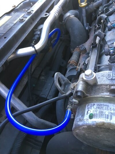

z.B.:
Konnte ich so fertig in der ebucht erwerben, lediglich die Ösen habe ich leicht aufgebohrt...

Jetzt die Frage: Wo hast du die Masse am Motor festgemacht? An der Batterie ist ja deutlich, aber wo schraubst du das an den Motorblock?
