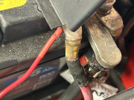

So, Problem ist gelöst: Statt permanent 13,2 Volt habe ich nun, je nach Belastung und Ladezustand, variierend zwischen 13,2 und 14,1 Volt.
Ich habe die Batterie testen lassen, die ist O.K., war aber nur zu 52% geladen. Das machte mich stutzig, weil das Auto ganze 2 Tage am Ladegerät hing!
Also habe ich die Batterie ausgebaut, darunter auch den Batteriekorb demontiert. Darunter befinden sich 2 Massepunkte.
Alles abgeschraubt, mit Drahtbürste, Schleifpapier und Dremel die Massepunkte, die Muttern und alle Ringkabelschuhe gründlich gereinigt. Auch die Batteriepole gereinigt, deren Polklemmen von innen und sämtliche dortige Verschraubungen gereinigt.
Und nach dem Zusammenbau war dann alles wieder gut 👍

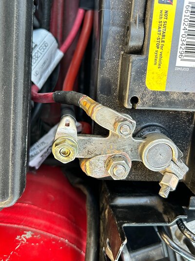

Leider hielt die Freude des schnellen Erfolgs nur kurz: Wieder zeigt die Spannungsanzeige während der Fahrt nur 13,1 Volt an, die Batterie ist nur zu 50% geladen, der Anlasser dreht träge.....
Die Sucher ergab: wenn dieser kleine Stecker am Minuspol der Batterie abgezogen wird, der wohl irgendwie die Batterie überwacht, ist die Spannung beim Motorlauf im Bereich 13,8-14 Volt.
Laut WIS checkt der Sensor Ladezustand und Temperatur der Batterie, gibt die Infos an das Motorsteuergerät, um dann für eine optimale Ladung und einen kraftstoffsparenden Motorlauf, indem die Ladung optimiert wird, zu sorgen. Soweit alles klar.
Also scheint da ja etwas defekt zu sein.
Kann von Euch jemand sagen, was passiert, wenn man den Stecker nicht aufsteckt und ohne fährt?
Ist dann nur "die Optimierung" in Bezug auf die kraftstoffsparende Ladung nicht mehr gegeben, oder besteht gar die Gefahr der Überladung oder zu hoher Spannung?
