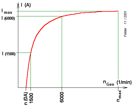

Wir haben ja mittlerweile geklaert, dass der Akku anhand Ihres Zustands (Gesundheitszustand resp. Innenwiderstand, Ladezustand) ueber den Ladestrom bestimmt. Was aber die Nennleistung der Lima angeht, so ist vielleicht auch noch interessant zu wissen, dass diese bei 6000/min angegeben wird. D.h im Normalbetrieb duerfte der "verfuegbare" Ladestrom noch geringer sein.
Eine Angabe, die ich im T4-Wiki gefunden habe:
mögliche Abgabe: 70 A bei 1.800 U/min und 125 A bei 6.000 U/min
http://www.t4-wiki.de/wiki/Lichtmaschine#Abgabeleistung
oder grafisch: aus www.fahrzeug-elektrik.de
6000 an der Lichtmaschine - oder???? Und wenn mich meine dunkle Erinnerung nicht trügt ist das Antriebsrad der Lima kleiner als das am Motor.
Genau das war auch mein erster Gedanke dazu. Tippe mal rund auf dLiMa = rKW
beim T4 eher noch mehr. Nur welche Drehzahl meinen die, ich hab da keine Definition zu gesehen.
Steht auch im T4 Wiki: "Das Verhältnis zwischen Kurbelwellen- und Lichtmaschinendrehzahl liegt in der Größenordnung von 1:2 bis 1:3, was in etwa 12.000 bis 14.000 U/min bei hohen Motordrehzahlen bedeuten kann. " Ich bin automatisch davon ausgegangen, dass es sich bei den Angaben um die Motordrehzahl handelt, vermutlich 1:2 bei Benziner, 1:3 bei Diesel. Die andere Seite laesst sich allerdings so interpretieren, dass mit dem 6000 im Diagram tatsaechlich die Lima-Drehzahl gemeint ist.

Wuerde sagen Ihr habt recht und die 6000 sind die Drehzahl an der Lichtmaschine....
