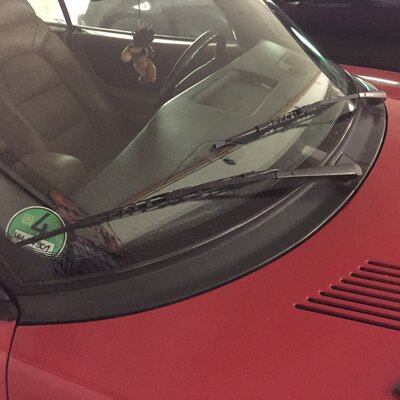

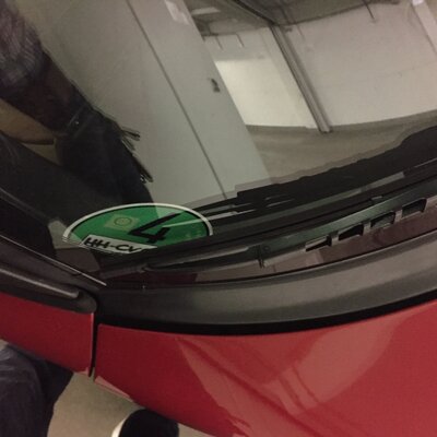

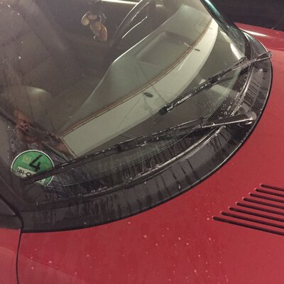

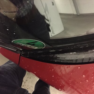

Also habe ich mich an den AeroTwin in 450mm (Cabrio!) versucht (AS450S), super in Funktion, die Schwächen in den Seiten allerdings deutlich. Nächstes Mal wahrscheinlich in 400mm (Kein Cabrio) versuchen (2x AR400U), müsste dann besser sein, da 2,5cm kürzer ...
Anbei Impressionen:ImageUploadedByTapatalk1437574537.463393.jpgImageUploadedByTapatalk1437574553.082451.jpgImageUploadedByTapatalk1437574562.940539.jpgImageUploadedByTapatalk1437574571.224744.jpg
