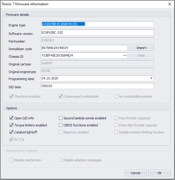

Die Heizkreisüberwachung arbeitet trotz Deaktivierung der zweiten Sonde, wenn die falsche Software drauf ist. Entweder wie beschrieben die Sonde nachrüsten oder Software für EU Modelle bis 99 aufspielen.
Nö.
Die wird ja abgeschaltet durch den Haken.
Habe die zweite Lambda bei Fahrzeugen MY01+ damit genauso abgeschaltet und das ohne MKL.
Vielleicht ist an dem verwendeten Basefile irgendetwas anders.
Naja, versuchen wir es mit 46S nochmal...

Die Software die ich aufgespielt habe ist die im Bulletin hinterlegte.

Ja habe ich @F.Aurelius, habe selbst einen MY99 9-5 hier.
Der hat auch nur eine Sonde.
Nur habe ich auf dem Software aus dem Modelljahr 2005.
@F.Aurelius
Hab im entsprechenden Forum diesbezüglich auch schonmal von entsprechenden Problemen und P1141 gelesen. Müsste man nochmal tiefer wühlen.
Hast du kontrolliert, ob beim setzen des Hakens auch wirklich O2HeatPostCal.I_LowLim= 0 gesetzt wird?
Ansonsten könnte man auch mal einen Blick auf CatDiagCal.CoolTempLim, CatDiagCal.LoadLo, CatDiagCal.LoadHi werfen und es darüber deaktivieren falls man die Software nicht ändern möchte.
Das wird vermutlich der Grund sein warum du keine Probleme hast.
Ich denke vielleicht ist etwas an dem Basecode anders. Für gewöhnlich arbeite ich immer mit 46S und 55P, wenn es darum geht irgendwas zu modifizieren.
Bei Vincenc wollte ich jedoch so nah an der Serie bleiben wie irgendmöglich. Aber warten wir das erneute Flashen heute Abend/morgen ab. Bin da zuversichtlich.
Der Fehler kann lt. Beschreibung entweder über zu niedrigen Strom oder über fehlende 12V bei Abschaltung der Heizung ausgelöst werden.
Der Haken löst nur das Stromproblem.
Der zweite Fehlerfall bzw. das Auslösen könnte von der Software abhängen (entweder Funktion in neuer Software nicht mehr vorhanden oder anders gelöst oder ...), was erklären würde, warum es bei vielen funktioniert, aber evtl. nicht bei alter Software.
Die Catdiagcal Symbole sollten sich auf die Kat Diagnose beziehen, nicht die Lambdasonde.
